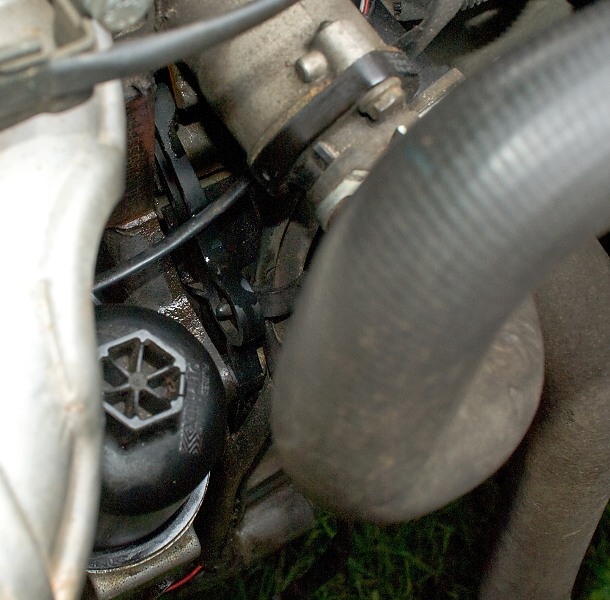

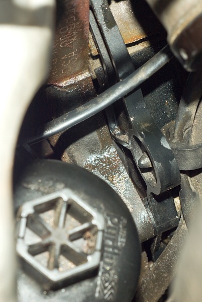

Ahoj. Tak jsem zjistil,že mi teče olej a to ne jen z jednoho místa. Poradíte mi odkud to teče ? Díky.
-- přidáno ned črc 24, 2011 8:18 pm --

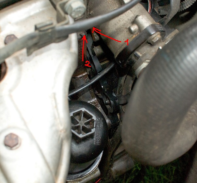

Tak oprava. Není to olej,ale Fridex. Teče to z místa označeného šipkou č.1 a ztéká to asi dole na převodovku. Před 2roky mě to teklo z místa označeného č.2.

V prvom rade si uprav názov tvojej témy ,kedže si zistil že to neni olej.No a v druhom rade ti to tečie s pod komory chladiacej kvapaliny.Musíš demontovať komoru poriadne to vyčistiť.Tesnenie myslím že nezoženieš nikde, páč je to bez tesnenia ,ale na vyčistenú dosadaciu plochu som použil nejaký tesniaci tmel ktorý odoláva oleju a chemickým látkám,názov si už nepamätám.

Je to tak jak píše baffy. Před 2roky mě to utěsnili taky nějakým tmelem a měl jsem 2roky klid.
