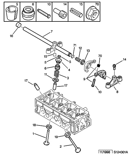

Pánové nemáte někdo schématické rozkreslení nebo fotku motoru Xsary 1,4 Mark I ,protože já už nevím jak mu mám vysvětlit že prostě ten sací ventil tam má a že nemá jen výfukový,děkuji. =0)

Příspěvekod rosta12345 » čtv 12. lis 2009, 9:49
obrázek sice nemám ale tady jsou data nastavení pro sací a výfukový ventil takže z toho vyplývá že tam jsou oba
Re: Vstřikování
Příspěvekod jan452 » čtv 12. lis 2009, 21:04
1 - nasávací ventil DIAM 36,8
2 - výfukový ventil DIAM 29,4
ventily 1,4i.jpg (54.9 KiB) Zobrazeno 28815 krát
