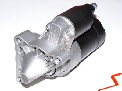

Příspěvekod MP » úte 22. říj 2013, 12:02
Startér vypadá takhle :
http://www.autokelly.cz/#|Y33buV4cvEnkJxvjhfNBpzY/uwUPbN+8f9TwBPWwDlC7hTyFD6MCKyfelupP/ZaNEW6hWNtYNkBacHSs8k+n+hN4JoRY0Ng0us7I3VGHnZyeoBkCA8PU9rmeleJt+RD/QgBMxWYKgEAGmN6PaTk9tqxam5deQ2o41l4DlhxMkQkb7kBnC54LEAUC1bHmFPp3Px+7ufrjV6l4PMNnBIvXST2hB8e2OBRRfHKm4LxnyLo=
...ale pokud chceš opravovat něco co ani nevíš jak vypadá , a navíc "klepáním" , tak bych radši zaklepal na dveře u někoho kdo to umí a zná . A sám bych zůstal jen u dolívání benzínu a nemrzky do ostřikovačů ...
Klepáním se ještě nic nespravilo .
