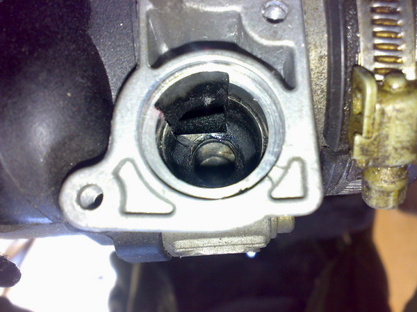

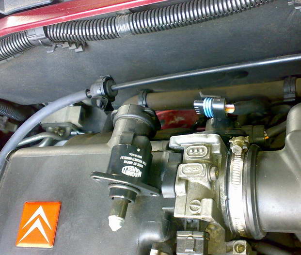

Tak taky trochu přispěji, tentokráte u motoru 1.4 8V
Postupné zvedání otáček volnoběhu aľ na 3 tisíce mě vedlo aľ ke krokovému motorku. Sejmutí je celkem jednoduché. (dva ąroubky, ten spodní je sice s trochu horąím přístupem) vąe do 10 min. Je lepąí si předtím odpojit konektor se západkou. Motorek po vytaľení má na sobě trn, zavírající proti sedlu přívod vzduchu. Protoľe dochází k zanáąení. (a pokud někdo nemění filtr vzduchu jak má tak o to víc) stačí vąe jen opatrně vyčistit od nasátého ąmíru a vrátit zpátky. Pokud potíľe přetrvávají, motorek asi vyměnit za jiný. Jedná se větąinou o chyby volnoběhu. Přiloľil jsem i obrázky pro lepąí přehled.

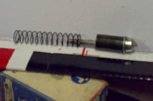

To Verdom. A kdyby jsi to nechal připojené a vloľil do nějaké misky a» to potom nehledáą a otočil klíčkem do polohy II a pak zpět,tak se vyąroubuje celý ven. To co jsi nejspíą očistil je pouze krytka,pod krytkou je pruľina a uvnitř je jemný závit,který je totálně zasr... od karbonu a tím se přidírá. Právě,ľe to chce rozebrat a vyčistit ten závit nebo koupit nový stojí cca 1600 kč.
Zpět se musí opatrně nasadit,jsou tam dvě silonové dráľky,takľe to nenaąroubujeą,ale nasměrujeą na dráľky a lehkým stlačením se to zaąroubuje samo a to uľ je to znát,jak to jde lehce,kdyľ je to čisté.

Po třetím vyndání jsem vzal WDčko a po vyndání trnu jsem to mimo kvalitní vaselíny na závitu trnu vevnitř a kolem prostříknul.
Bubliny tekly až ven, ale ejhle, funguje to.
Jak dlouho? Se uvidí. :lol:
Protože jsem tu nenašel fotku trnu, co vyjede po otočení klíčkem, tak jsem jí přihodil.
