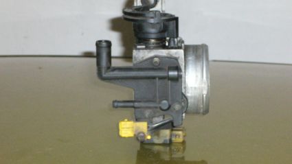

Příspěvekod berry » pát 8. úno 2008, 13:51
myslis ten cerny plast co ma ty 2 vyvody? ja myslel ze krokovy motorek je uplne na spodku te klapky na ktere to stoji
P1010728 klapka.jpg (36.57 KiB) Zobrazeno 12369 krát

Příspěvekod bubakkaja » pát 8. úno 2008, 17:37
ne on je nekde z druhe strany ale uz si to nepamatuju je to takovy cerny valecek na dva srouby asi 4cm dlouhy 2cm prumer

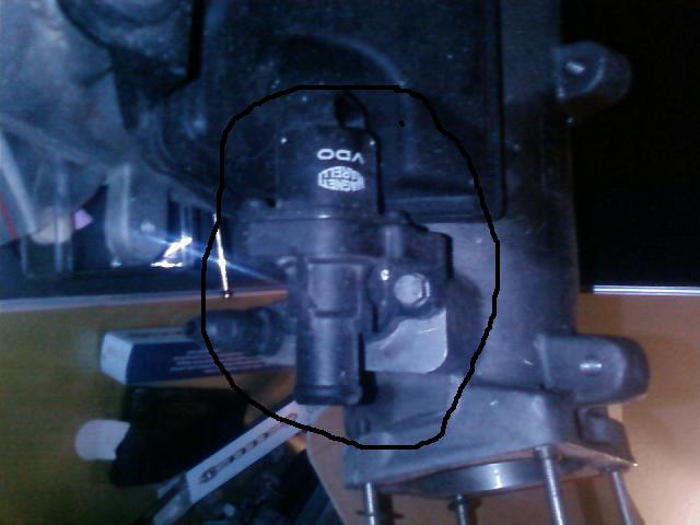

Příspěvekod berry » ned 10. úno 2008, 20:05
je to tohe? jestli ne tak uz nevim :?

Příspěvekod bubakkaja » pon 11. úno 2008, 20:16
ano to je ono

Příspěvekod mourek » pát 15. úno 2008, 17:04
aoj vąichni :D jojo tak to nakonec byl ten krokovej motorek... a je po starostech :wink: musím koupit novej,protoľe ten v mým vráčku je uľ taky ąpatnej.... novej stojí 2,650kč to de co? ale aspoň ľe to uľ bude vcajku 8) tak se mějte hezky a jeątě jednou vąe moc moc děkuju za rady :ooo: tak ahooj

Příspěvekod berry » pát 15. úno 2008, 17:24
no tak konecne vim kde ten krokovy motorek je ja mel porad za to ze je na te klapce protoze vzdy kdys sem ji sundal a vycistil tak volnobeh se spravil. mourkovi,bubakkaja a VTEsakovi moc dekuji.
