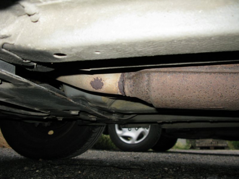

díra ve výfuku
Příspěvekod metatron » pon 7. črc 2008, 18:37
zdarec, poradí nějaký brňák, jak pořeąit tento problém? uľ mě ta xsara začíná mrzet :-(
díra v levoboku

Příspěvekod řepák » pon 7. črc 2008, 18:39
Proč brňák :?:
Kup novej díl a hotovo .
Příspěvekod metatron » pon 7. črc 2008, 18:41
sem myslel, esi to nejde nějak zavařit nebo tak něco... a brňák, bo bych uvítal radu, kdo to udělá v brně, počítám, po nastartování to upadne úplně...

Příspěvekod viteon » pon 7. črc 2008, 18:54
podle mě je to na výměnu, svaření je na chvilku a jsou to vyhozené peníze. Mě měnili výfuk u Horáka za sluąný peníz.
Příspěvekod metatron » pon 7. črc 2008, 18:58
no ja mam od horaka taky novej vyfuk - stred + zadek, ale toto je ruply pred katalyzatorem (1 den po technicke nastesti :-))) ... co vsechno na tom teda mam menit? udela to aj horak?

Příspěvekod Kvido » pon 7. črc 2008, 19:34
Nechal bych to zavařit,dokud se nerozpadne úplně,mě to upadlo na druhé straně katu,zavařeno a 2 roky pohoda.Problém je v tom,ľe tyto výfuky jsou vařené roboty a ty dávají minimální ekonomický svar a rychle to schnije a upadne,kámoą mi to zavařil tak,ľe dřív se rozpadne kat neľ ten svar.
Příspěvekod metatron » pon 7. črc 2008, 20:03
toľ koukám na schéma toho vejfuku a asi by to chtělo vyměnit katalyzátor, kdyľ to nepude svařit... kolik ta sranda stojí? dělá to horák?

Příspěvekod viteon » pon 7. črc 2008, 20:23
jezdím k horákovi do KrPole, jsou tam na dilne sikovni kluci, v kanclu jsou trochu studenejsi. Oni reknou co se da, maji i univerzalni katy,......
Varit vyfuky umi i v Medlankach na Kytnerove, ale jak jsem psal, moc tomu neverim, uz mi to pripada jako papir.
