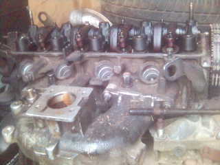

I tací jsou mezi námi.Určitě vyfotím...

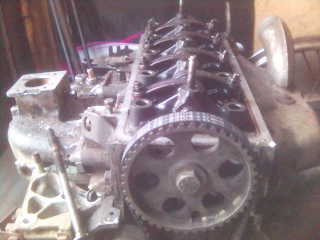

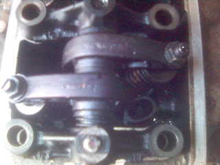

Příspěvekod mio » sob 21. lis 2009, 19:53
Vlevo sací ,vpravo výfukový, mezi pod "koníky" vačka. Foto je jen z mobilu :( .

Příspěvekod rosta12345 » sob 21. lis 2009, 20:52
Zbytečné stejně bude tvrdit že to jsou dva výfukové ventily :D :D

Příspěvekod Roony » pon 23. lis 2009, 19:16
Dekuju moc za fotky =0) No vsadim se ze to tvrdit bude ,ale tak co,je to jako bojovat proti vetrnym mlynum.
