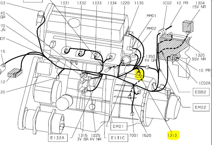

Dobrý den všem, opravdu jsem tady dost hledal. Možná špatně, možná to tu ještě není. Večer jsem zaparkoval a ráno už nenastartoval. Startér točí motorem. Jiskru to hází. Podávací čerpadlo dává, čerpadlo vyndáno a napojeno natvrdo na baterku a točí, (podařilo se rozlomit matku na čerpadle k nádrži). V kelly 83kč. Nárazový senzor zamáčknutý. Dočetl jsem se zde o čidle otáček, kde bych ho našel a zkontroloval kabeláž. Co imobilizer, stále stejný klíč, co zkusit napárovat. Ovšem, zkoušel jsem klíče dva. Co dál? Jsem v koncích?

Snímač otáček by to být mohl,najdeš ho na obalu setrváku,ale bez diagnostiky těžko zjistíš jestli to dělá on.Kdyby byla chyba imobilizeru měl by svítit oranžový klíček na přístrojovce.

Příspěvekod baffy » úte 9. črc 2019, 18:49
Pozícia 1313 v žltom
