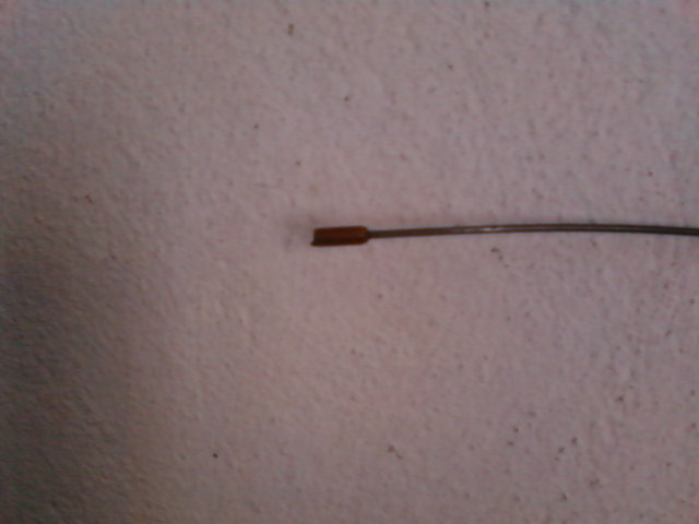

Díky ti, dobrá práce, tohle mě konečně donutilo udělat něco s tou mojí měrkou, kterou jsem měl taky zlomenou. Tady je výsledek:
Použil jsem jak radil někdo výše smršťovací bužírku.
Re: Odlomeny drot na meranie hladiny oleja v motore
Příspěvekod PAVEL.K » stř 18. srp 2010, 15:43
tu bužírku to jsi navlékl na ten zbytek měrky co ti zůstal nebo jak?
Příspěvekod Šedivka » stř 18. srp 2010, 17:15
Ano, měl jsem to zlomené u horní rysky, takže tam tak 1 cm plastu zbyl, jak je to TADY a na ten jsem to navlékl.

Příspěvekod PAVEL.K » stř 18. srp 2010, 20:58
tak to se ti ulomilo jak mě a jak tam máš ty rysky min, max to jsi udělal jak?

Příspěvekod Šedivka » čtv 19. srp 2010, 8:54
Nahřátým drátem, který jsem přiblížil k bužírce.
