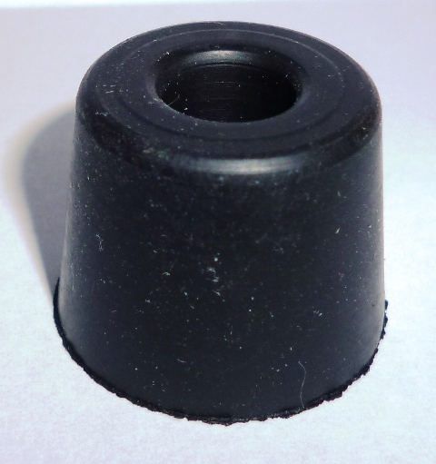

Do otvoru ezpanzní nádrže pasuje stará gumová zarážka dveří. Do díry v ní se vloží plastová hadička a fouknutím se vytlačí voda do odvzdušnění kolena.
