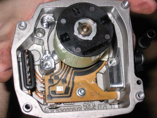

Tak podle diagnostiky to dnes byl snímač nastavení klapky. Reakce na tahání kabelů jak u klapky, tak u řídící jednotky je žádná. Tak jsem se pustil do rozborky. Klapku jsem po rozebrání vyfotil. Klapka má šest kontaktů, dle fotky dva horní tvoří první snímací potenciometr, dva střední jsou pro napájení klapky a dva spodní tvoří druhý snímací potenciometr. Vše jsem pročistil a proměřil, jeden potenciometr (ten s horními kontakty) má odpor od 1160ohm při zavřené po asi 300ohm při úplně otevřené klapce a odpor klesá plynule se zvětšujícím se otevřením klapky. Přijde mi ale trochu divný druhý potenciometr, u toho je v neutrální zavřené poloze odpor cca 1100ohm při mírném pootevření se zvětší až na 1300ohmů a až s dalším otevíráním klapky klesá k cca300ohm jako ten první. Kdyby někdo měl možnost toto změřit, dá se jednoduše i na motoru, stačí sundat sací hadici a odpojit konektor, a dal sem hodnoty tak bych byl rád. Dráhy těch potenciometrů vypadají nepoškozeně ,všechny kontakty jsem vyčistil a jemně napružil. Myslím, že totéž jsem udělal před třemi lety, když jsem se s tou závadou potkal poprvé a měl jsem dva roky klid.

jak jsi sundal tu cívku kolem toho rotoru klapky?
Re: Engine Fault Picasso - vyřešeno - a znovu :(
Příspěvekod petrxn » úte 8. bře 2011, 12:15
Ta cívka je přišroubovaná dvěmi šrouby, na fotce pod rotorem vlevo a vpravo a nasunutá na dva kontakty úplně dole, zase vlevo a vpravo. Ty kontakty, hlavně protikusy na cívce jsem taky napružil.
