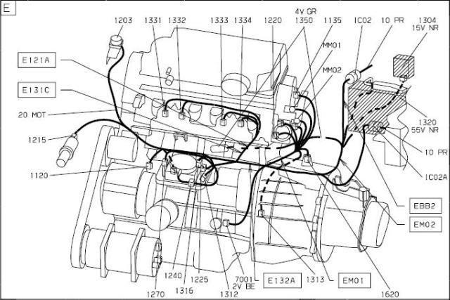

Zkus jestli chodí relé čerpadla.
zlj
Bydliště: Pacovsko
Re: Záhada,nestartuje
Příspěvekod baffy » sob 24. lis 2012, 19:40
Ja by som pozrel konektor v stredovom tunely.
Příspěvekod delnik1 » pon 26. lis 2012, 18:03
To relátko najdu kde? Popř. nějaký schém podle kterýho by se dalo dohledat... Na konektor kouknu...

-- přidáno 26 Nov 2012, 21:41 --
Pozícia 1304 tzv. dvojité viacfunkčné relé
