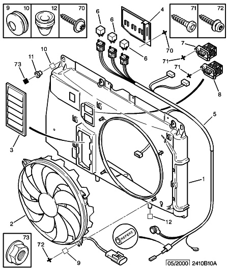

tak jsem dnes zkoušel tu saharu, zda pojede a nic, když jsem vytáhl ventylátor a zkusil to na přímo tak se roztočil, pak jsem zkoušel měřit vynutí na relé a to bylo taky dobré, co se týká těch čidel tak když jsem odpojil to zelené tak se mi rozsvítila kontrolka stop a hladina vody a ručička od teploty vody spadla na nulu, když jsem zkusil odpojit ten modrý kde je jeden drát, tak to nic nedělala. jak jsou na tom plánku ty tři relátka, nemohli by jste mi říct které je k čemu, pak k čemu slouží pozice 7 a 8 a technickém obrázku. a pak kdyby jste někdo měl el schéma zapojení sahary od pojistek, abych mohl jít po drátech, co jsem zkoušel od ventylátoru k relé ty se zdáli v poho, ale co jsou od relé na pojistky bych potřeboval vědět kudy vedou atd, a sahara se nerozjede ani při zapnutí klimy, co jsem ještě zkoušel, tak měřit napětí na patici co je na ventylátor, měřák mi ukázal že tam je nějakých 13V ale když jsem to zkusil přes žárovku tak se nerozsvítila. kdyby Vás napadlo co dál budu rád,

Relátka jsou ke spínání větráku na různou rychlost, 7 a 8 jsou odpory. Projdi si tohle:
