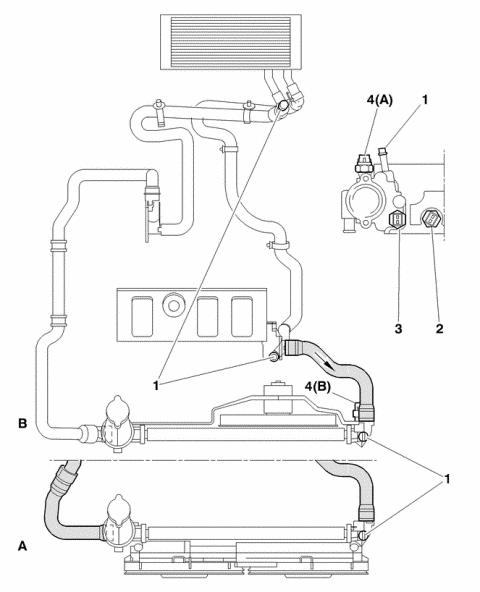

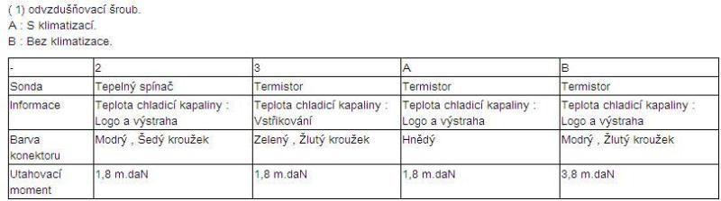

Ja to skúsim takto ,pre predstavu kde je umiestnený :wink:
Snímače teploty chl.kvapaliny.jpeg (31.03 KiB) Zobrazeno 28818 krát
Popis snímačov.JPG (29.91 KiB) Zobrazeno 28818 krát
