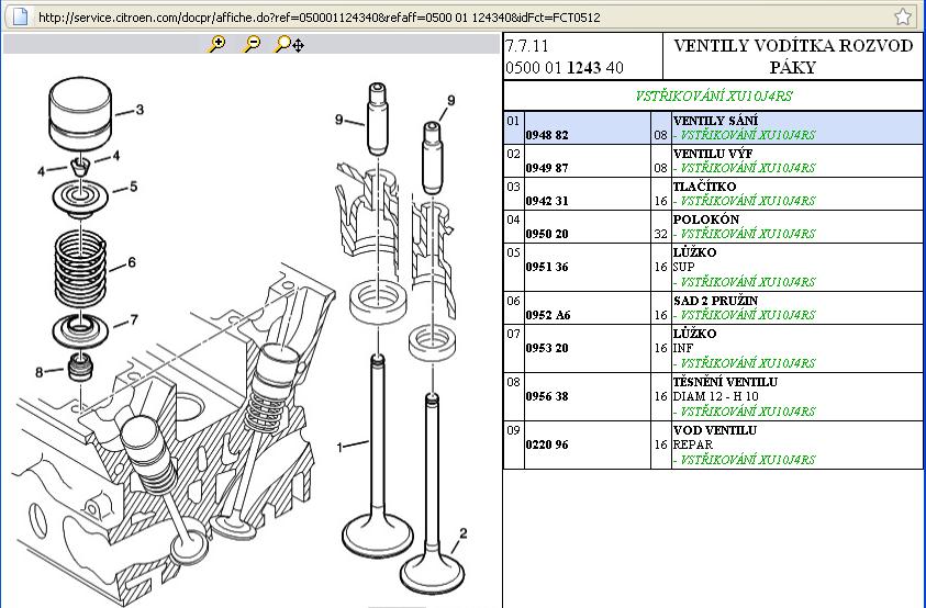

chlapi já se s vámi nechci dohadovat páč mi auto stojí před barákem a nastudoval jsem všechny možný materiály nemluvim o tom, že podle VIN se dají tyhle podložky v různých výškách koupit. název přímo u citroena : PŘÍPR PRO SEŘÍZENÍ VENTILŮ je to namalovaný hned podsamotným zdvihátkem je to hned posazené na polokónu.
Rozumiim tomu, že Hydra si musí sama doladit vůli, ale proč tam tyhle podložky jsou ?

Příspěvekod baffy » stř 24. srp 2011, 17:22
Kde? ja to tam nevidím.Jedine čo som našiel tak tam píšu pre motory XU/XUD ale to sú aj 8V

Příspěvekod PSAservice » stř 24. srp 2011, 18:25
rozklikni si ten odkasz níře seřízení vůle ventilů tam to je. Přesně jsem čekal, že mi pošleš tohle :D což o to víc nechápu co tam ve skutečnosti je, ale to zjistím až to rozeberu asi. Shaggy bi mi o tom asi možná řekl víc.

Příspěvekod baffy » stř 24. srp 2011, 18:30
ale tam nájdeš to čo som ti napísal nad obrázkom

Příspěvekod baffy » stř 24. srp 2011, 21:25
Hladáš to čo netreba .tvoj motor má vstrekovanie XU10J4RS .Teda ak sa nemýlim a môj obrázok je detail ,kde žiadnu podložku nenájdeš.Ale badám že snaha je márna a zbytočná.Posledná rada: treba to objednať a namontovať.Snad to doklepe načisto a motor stíchne. :wink:

Příspěvekod Cvrček » stř 24. srp 2011, 21:41
Teda já jsem sice naftově založenej (a tomu odpovídají i mé zkušenosti) a co se týče benzínových motorů,tak se raději držím zpět. Ale když si prohlédnu ty obrázky,tak ten obrázek od Baffyho je 16V hlava a ten druhý vypadá na osmi ventil. Občas bych zkusil zapojit i trochu logický rozum. Tolik místa na tom motoru pro ty ventily nebude.
