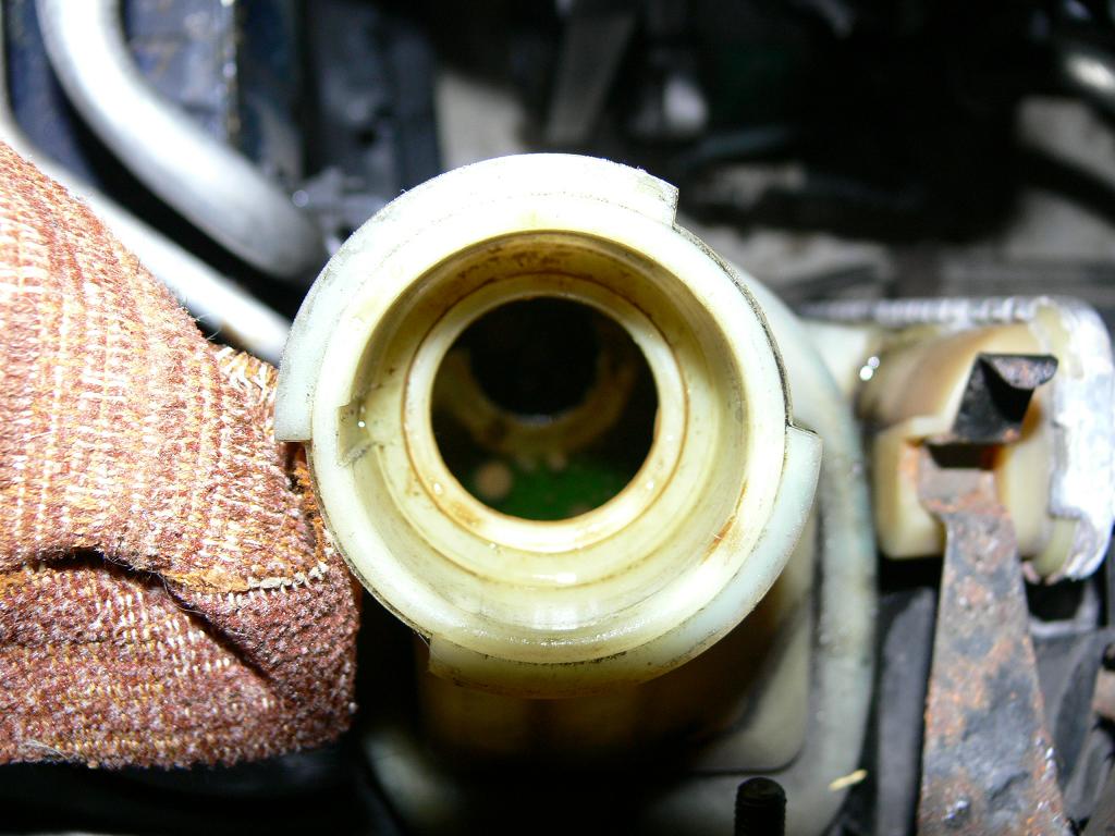

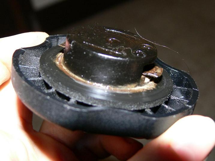

Po výměně rozvodů mi začala kolísat teplota motoru. Nejdřív se mi zdálo, že je příliš chladný - při vyřazení a jízdě z kopce klesla eplota na cca 78, při opětovném zařazení rýchlosti se však teplota přehoupla mírně přes 90. V poslední době se však, zvlášť při jízdě do kopce vyšplhá až na nejakých 97 a zdá se mi že by šla i výš. Motor by měl byt odvdušněný, nicméně po uvolnění víka expanzní nádobky při teplotě motoru koloem 90 mi z ní začne crčet voda a evidentně je tam tlak. Začínam mít podezření na vadné těsnění hlavy, neboť se mi v nádžce vytváří hnědý šlem - pravděpodobně olej. Máte, nebo měl jste někdo podobné problemy?

Ja by som sa toho mastneho povlaku nebal. Mal som to tam aj ja. Ked som menil chladiacu kvapalinu, tak bola krasne cista. Par krat som o preplachol a uz tam nie je nic.
Ono, ten bordel sa tam casom nazbera. Je aj otazka, ci ti to preplachli ked menili pumpu.

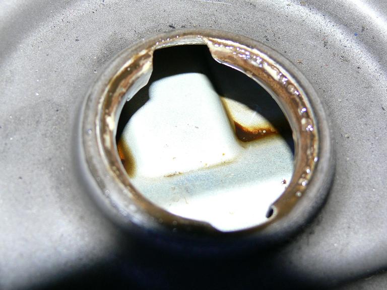

zkontroloval jsem i olejovou vpust a viko a hle co jsem spatril... bily slem...myslis si, ze je to v poradku?? navic to auto se fakt prehriva...a to jsem pred rozvodama neregistroval. Tak me napada, jestli treba neni vadna ta nova pumpa... i kdyz pokud je voda v oleji -soude podle toho vika - tak to fakt vidim jen na to tesneni - v tome lepsim pripade samozrejme.. MImochodem kolik tak muze stat jeho vymena?

Nějaká vlhkost ti na olejovým víčku vždycky zkondenzuje , zvlášť teď v zimě . Já měl praklinku v hlavě válců a šla mi voda do oleje . Mizela z okruhu a když jsem vyndal měrku oleje tak byli kapičky vody i na ní , na víčku samozřejmě taky - skoro tak jak když sundáš poklicu z hrnca v kterým vaříš vodu .
