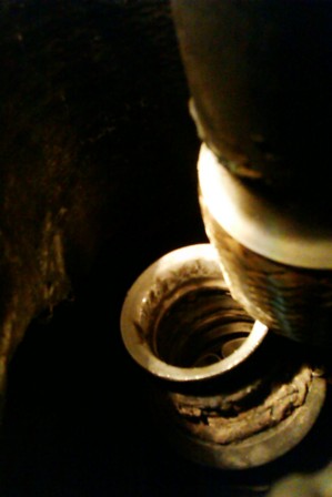

Ahoj,potřebuju radu,vypadl mi vlnovec xsara picasso 1,8(2000),zkoušel jsem ho měřít a je možný že by měl 5cm?špatný přístup v leže a průměr roury 4,5-5cm??,prosím spěchá.Děkuji,prý to jde zavařit.než abych kupoval katal.

Příspěvekod Cvrček » stř 7. srp 2013, 21:17
Vlnovec jde koupit i samostatně a navařit. Nejlepší bude,když na svodech sundáš sponu a sundáš zbytek,co tak zbyl. A pak obměříš. Když mi odešel vlnovec,tak jsem tady kousek za polskou čárou koupil jiný asi za 300.

Příspěvekod tiskar » stř 7. srp 2013, 21:19
To bohužel nelze,zarezlé šrouby na sponě a přístup žádný.
