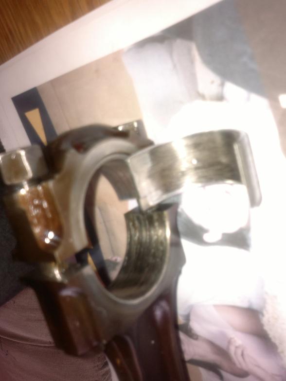

Tak jsem rozebral ten motor, našel jsem přidřený šálek na ojnici 2. válce. Když jsem to kupoval, tak bylo vidět, že někdo sundával vanu, když to dovezl z německa. BYlo to opravárenské prase z bílovce, které i když byla zničená ojnice, tak jen tam strčil nový šálek . Hovado !!! Protože se s autem jezdilo jen na malé vzdálenosti a za dobu 4 let jen 12tkm, tak to vyrdželo až do teďa možná by to jezdilo ještě déle.
Kliku nechám přebrousit, ale navím co s tou ojnici. Koupil jsem si jeden pokažený motor LFZ na pokusy ale má v sobě trochu jiné ojnice, nemají v sobě dírku, v tom šálku.
Pokud máte nekdo ojnici z motoru 1.8 a jste z okolí ostravy, tak bych ji koupil a nechal si jí přelisovat do toho pístu co tam byl, je velmi málo opotřebeny.
