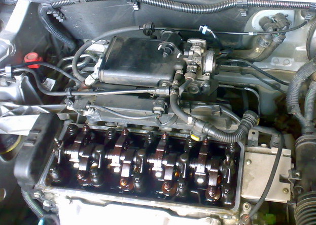

Začal mi unikat olej na přední pravé straně motoru.
Příčinou nebylo pouhé vadné těsnění víka ventilů, ale i "volnějąí" ąrouby hlavy válců. Těsnění víka vyměníme po odąroubování jeho dvou ąroubů. Ale pozor, mezi spodním plechem a samotným víkem jsou distanční válečky, které při neopatrném zacházení mohou "zmizet v motoru". Po sejmutí krycího plechu jsem jeątě dotáhl zmiňované ąrouby hlavy válců. Problém je ľe se nejedná o klasické ąrouby s ąestihrannou hlavou, ale o "hvězdičkové" proto je nutné pouľít speciální ořech. Dotaľení je třeba provádět opatrně, nejlépe momentovým klíčem. Kdo nemá, doporučuji dotaľení "za tepla" protoľe při dotaľení studeného bloku by jeho zahřátím mohl vzniknout dilatací větąí tlak a mohlo by dojít k poąkození ąroubu.
Olej zatím neteče, tak snad to pomohlo.

Ty jsi měl volné ąrouby na hlavě? Ty co drľí hlavu k bloku?
Příspěvekod Verdom » pon 7. dub 2008, 5:58
Volné snad uplně ne, ale na pravé straně byly volnějąí. ©ly dotáhnout tak o 90 stupňů. Ty na levé straně dotáhnout neąly a přetahovat jsem je nechtěl.

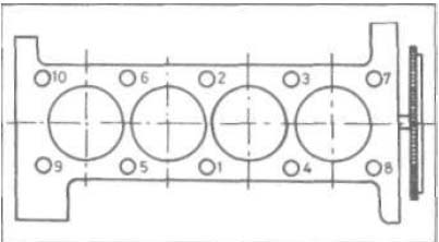

To chce přebrousit hlavu kvůli rovinnost a vlastně celé to očesat coľ zabere monohem víc času. Třeba mě to čeká uvidíme co se bude dít. Jinak k tomu dotahování, začíná se u středu a postupuje se směrem ke stranám. Viz obr.
Co se týče momentu, pouľil jsem 25Nm. Pokud se mění těsnění samozřejmě se mění i ąrouby. Ale u benzínů sem to nedělával. Jo u naf»áků je to s tlaky a momenty o něčem jiném. :lol:

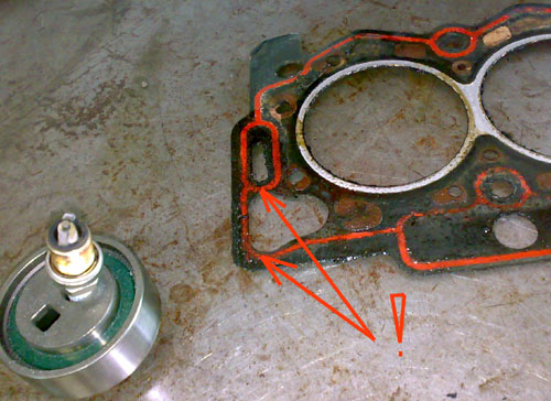

Rozvodový řemen, napínací kladka, těsnění, gufera popř. co bude ąpatný mám domluvené k výměně v servisu do 14 dnů.
Je to pech, prý vada těsnění dodávaného ve fabrice.
Po 120 tis to dělává.

Tak těsnění, rozvodový řemen, napínací kladka, chl. kapalina, olej a svíčky mám vyměněny. Olej neteče. Asi jediná moľnost jak to řeąit. Výměnou. Cena 5 000. Kde je slabé místo, viz přiloľený obr. Tamtudy to teklo.
Příspěvekod urpin » úte 27. kvě 2008, 11:52
jj .. bylo mi v servise řečeno, ľe to je slabina naąich Xsar a je to jen otázka času kdy to tudy poteče
