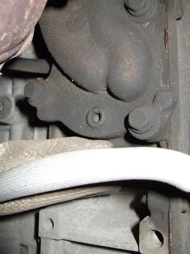

Příspěvekod Marek » sob 10. kvě 2008, 21:18
Kdyľ motor neběľí, je olej jen v jeho dolní části - ve vaně. Jestli to, co se bojíą povolit, je trubkové vedení měrky přiąroubované v horní části bloku, tak z toho olej nepoteče. Zkus to napřed vyfotit a dát sem, mám jiný motor.
Příspěvekod lobello » sob 10. kvě 2008, 21:21
ok tak skusim nafotit a dat to tu...
lobello
Příspěvky: 441
Bydliště: Košice
Vůz: Xsara 1.4 SX
no asi tak to vyzera

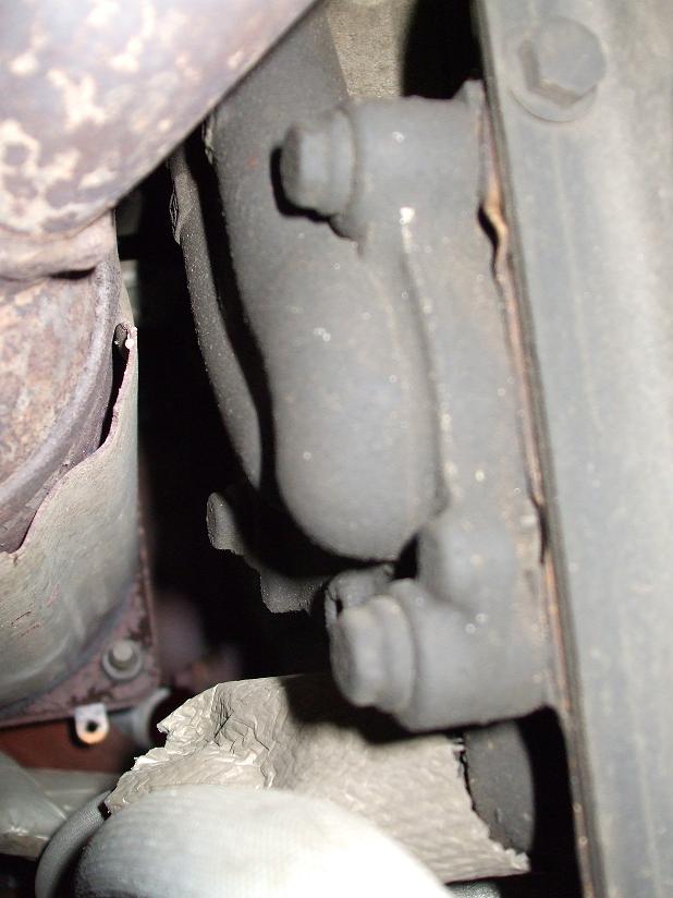

Příspěvekod lobello » ned 11. kvě 2008, 9:59
lobello
Příspěvky: 441
Bydliště: Košice
Vůz: Xsara 1.4 SX
foto2

Příspěvekod Marek » ned 11. kvě 2008, 11:38
Z těch fotek nejsem moc moudrý. Je to na boku motoru? Kdyľ tam dáą měrku, je celá uvnitř toho, co se dá odąroubovat, nebo její spodek je níľ v bloku?
Příspěvekod lobello » ned 11. kvě 2008, 15:45
no podla toho co som pozeral tak je to z prednej strany za chladicom. myslim,ze merka sa nachadza v tych vypuklych miestach...mna by len zaujimalo, ked to odsrubujem, ci mi vytecie olej...

Příspěvekod jeanes » ned 11. kvě 2008, 16:19
lobello píše:no podla toho co som pozeral tak je to z prednej strany za chladicom. myslim,ze merka sa nachadza v tych vypuklych miestach...mna by len zaujimalo, ked to odsrubujem, ci mi vytecie olej...
No... a co takhle vsechny (3 - 4 ?) sroubky zacit pomalu povolovat a pokud zacne neco vytykat, tak to zpet dotahnout (pak aspon vis na cem ses) a pokud nebude nic vytykat, tak povolovat az to oddelas? Ono resit, ve ktery casti motoru olej je a ve ktery uz neni je docela blby problem... :?

Příspěvekod Marek » ned 11. kvě 2008, 21:07
Kdyľ přiloľíą měrku zvenku do výąky, jakou by měla kdyby byla zasunutá, tak výąku hladiny oleje odhadneą. Povolování ąroubů na zkouąku není to nejlepąí, těsnění bude drľet i po povolení a aľ to utrhneą, tak by to teklo proudem a poąkozené těsnění by pak protékalo. Nezkouąel jsi posvítit dovnitř otvorem po měrce, jestli tam nebude vidět ten plast?
Pořád nikdo neřeąil, jak velký je odlomený kousek a jestli můľe něco provést. Olej se nasává sacím koąem, kde by mělo být sítko. Ale přesně a zodpovědně to můľe říct jenom ten, kdo tyhle motory zná. Takľe před nastartováním bych se zeptal důvěryhodného mechanika. Pokud by nehrozilo motoru nebezpečí a hladina oleje sahala do vypouklé části, dalo by se s autem najet do prudkého kopce nebo na rampu a olej by se odlil do zadní části motoru. A jestli je tam papírové těsnění, tak se bude muset vyměnit. Nebo část oleje vypustit, ale z vlastní zkuąenosti s výměnou oleje vím, ľe to není pěkná práce - olej se otvorem vyhrne obdivuhodně prudce. Navíc by hrozilo jeho znečiątění, pokud bys ho vracel do motoru.
