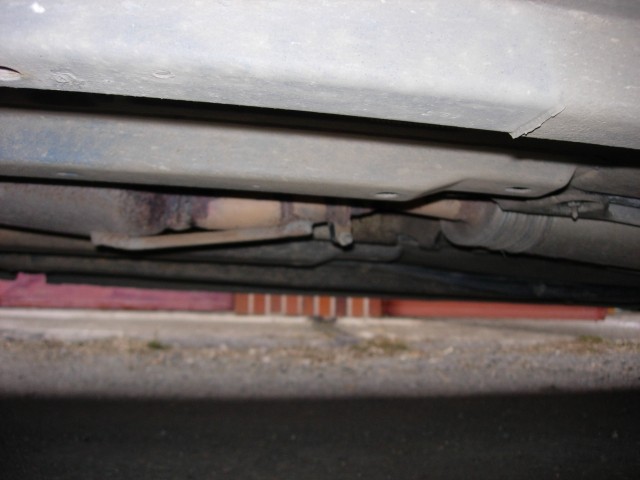

Ahojte,
asi pred ctvrt roku jsem koupil xsaru I., najeto neco pres 100 tisic. od te doby stale vic a vic pozoruju, ze vyfuk pri zaberu "chrasti" .. nekde ze predu .. koukal jsem pod auto a ten predni dil vypadal nejak takto, viz foto ..
podle toho jak to vypada asi nema cenu to nejak opravovat a asi rovnou koupit novej katalizator ze ? kde to levne koupit ? Koukal jsem na auto kelly a to cislo je dost vysoky :(
jinak obcas pri vetsim zaberu, hlavne za studena se mi na minutku rozsviti kontrolka zavady zapalovani, myslite ze by to mohlo mit neco spoleneho s timto ?
Xsara I. Break 1.8i 66kW

Ta boule je rez nebo svár? Mám v tom místě kat. vařený a vąe funguje. Jestli je tam dírka, záleľí jak moc je to zrezlé. Osobně se snaľím opravovat co to jde, ale ne za velké peníze v servisech. Dost se toho nechá svařit i doma elektrikou, provizorně funguje skelná příze vytaľená ze skelné tkaniny na laminování, prosycená vodním sklem. ND se totiľ stále zlevňují tak proč spěchat s výměnou.
Jestli se tam něco přesýpá, můľe to být rozpadlý vnitřek katu. Vyndat, vysypat a jestli tam něco zbylo vcelku, mohlo by to být vyhovující i na emisích. Jinak se dělají taky univerzální katalyzátory, ale musí se dodělat trubky, to je práce pro vybavenou dílnu a zkuąeného mechanika.
Ta kontrolka - je na ni obrys jakoby motoru - svítí vľdy, kdyľ řídící jednotka zjistí závadu. Můľe to být lambda nebo nějaké čidlo. Při vypáleném katu můľe docházet k jeho ucpávání a to by mohla být pro řídící jednotku závada při větąím zatíľení - víc výfukových plynů.

výfuk mi urez na úplně stejným místě. počítal jsem s novým kat. ale opravář mi auto opravdu opravil, ne vyměnil. _ok_ . kontrolka taky před opravou svítila, po opravě uľ ani nehlesne. Mohl za to uchazející výfuk...

vypada to spise jako svarene, moc jsem to zkoumat zatim nemohl (bydlim v praze), nekdy to zkouknu az budu na zahrade za prahou ..vysypane to uvnitr snad neni, ten zvuk zni jako kdyz je tam opravdu jen dirka asi ..
jinak nevim jestli se pustim do svareni sam (po domacku si radeji v aute udelam spis ty elektro veci, na ty mechanicky moc nejsem :) ) kazdopadne asi bych to dal nekde svarit zatim .. a za rok az budu delat STK se uvidi, jestli to projde nebo ne :)

auto se chovalo celkem normálně ( aľ na ten straąnej kravál :D ) Ale bacha, od malé koroze to jde k upadnutí straąně rychle... :lol: Mrzák uhnil uplně, kdyľ sem se rozjíľděl z křiľovatky na světlech... myslel jsem, ľe mi upad celej motor :D

Tady je foto výztuhy, kterou mi při opravě jeden ąikovný člověk navařil, bylo to vąe vařeno autogenem a kat přeľil.

Slabé místo to je skoro u vąech aut, kvůli přenosu vibrací do karoserie je často zavěąený aľ zadní tlumič výfuku a vlastní vahou výfuku se to tam ohýbá. Nestálo mi to nic - bylo to ze známosti.

Já skončil s tímhle (zlomené přesně za katem):
Za 300 mi tam navařili trubku a drľí to uľ přes rok. Zlatá Plzeň :-)
P.S. Kontrolka nesvítila, jenom auto dělalo kravál, panečku to bylo WRC ... (jel sem s tim skoro 100km po dálnici a kaľdou minutu se modlil a» to neupadne )

tak to nejsou spatne ceny :) to si s tim nekam asi zajedu pristi tyden .. par stovek je nic oproti 9000kc se kterejma jsem zacinal pocitat na novej katalyzator :)
me to kraval dela nastesti zatim jen venku .. vevnitr naopak jak je to utlumeny, tak to ma v otackach fakt moc peknej zvuk, ten mi bude chybet :) ne takovej ten tunerskej rachot, ale takovy to pekny bublani :) to asi prestane delat po oprave :(

S takhle prověąeným sem jezdil taky .
Pak to začalo někde ,,vřčet,, a to mr. Mig můľe potvrdit ...
Unívalo to přesně u stř. tlumiče ... servis... rozborka ... pár řezů .. trocha svařování....
No dopadlo to tak ľe se svod opíral o nápravnici a rezonovalo to tak ľe sem si nejdřív myslel ľe sou v pr... homo. klouby .(hl. při trochu ostřejąím rozjezdu)
Koupil sem nedávno nový stř. díl a je to O.K. :D
A ten stř. díl výfuku zalezl dokonce tam kam patřil .
No pak by jeątě stačilo napsat do vyhledávače třeba výfuk ev. stř.díl výfuku , myslím tady ......

mně na mojí bývalý X1 taky uhnil v místech jak povídáte, ale navíc se mi půl katu vysypalo a na emisích jsem byl pod čarou, technik mi říkal, ľe stačí kousek a uľ kat nefunguje jak má, spíą uľ pak nefunbguje vůbec, teď uľ mám na X2 1,6 16V svislý kat a v pohodě.
