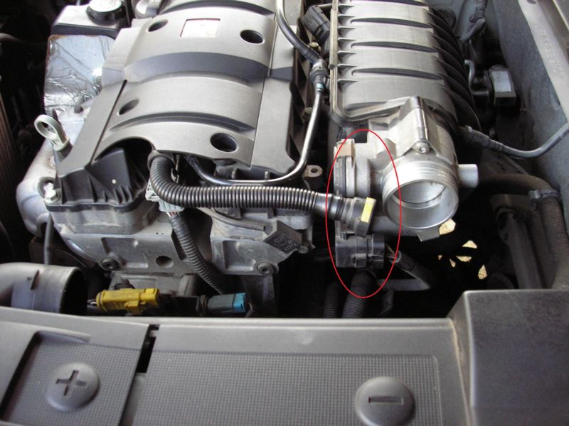

zdarek taky by mě zajimalo kde ho vlastně najdu zatim snim problem nemam ale je dobre vědět kde ho najdu do budoucna.xsara neni jedine auto ktere s tim ma problem na oplu jsem ho čistil každy rok

Hledej na klapě,takový černý váleček drží ho povětšinou 2 malé torxy. Jinak Doktůrku jsi Havířovák jako i já původem,takže kdyby se ti sypnul koupíš ho velice dobře jako já tady http://www.pop-art.cz/

bud jsem slepy nebo bl.. ale nějak ten krokač nemužu najit označte mi ho na fotce

Až sa nemýlim tak by to malo byt toto zariadenie
krokovy motorček1.jpg (84.47 KiB) Zobrazeno 16942 krát
Re: Otáčky xsara I VTS 2.0i 16V
Příspěvekod dokturek » stř 21. led 2009, 13:15
hmm tak tam bych to nečekal :shock:
