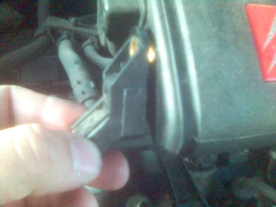

Mam podobný problém , ale na citroen ZX, stejný motor i rok.Tam zase motor za studena funguje jak má, ale přijde lepší počasí vyšší teploty, nebo motor je zahřátý a začne chcípat.Prostě nezávisle na jízdních podmínkách (na volnoběh, za jízdy, při bzdění motorem)pořád na to nemohu přijít.Měnil jsem lambdu,kontrolovali čerpadlo, výměna zapal. cívky a pořád nic. Od autoeletrikáře jsem se dozvěděl že často odchází relé čerpadla což by možná byl tvůj případ , pro kontrolu ,stačí před startem odklopit pravý zadní sedák (aby bylo lépe slyšet čerpadlo)možná "odloupnout" víčko , při otočení klíčku by mělo natlakovat čerpadlo které je v nádrži (je slyšet bzučení).Kdyžtak ať mě někdo opraví , ale tak nějak mě to bylo řečeno. Jěště mě napadá vadný imobilizer ale nevim jak funguje u benzinu, jestli je napojen na čerpadlo?Kdyby někoho z vás něco napadlo ohledně mé závady díky za každé info, nechtěl jsem zakládat nové vlákno. Díky...

Takže závada zřejmě odhalena. Po vypojení konektoru čidla na obr. motor přestal vynechávat za jízdy, jen a pouze na volnoběh zhasíná a to stále.Takže koupě nového čidla a snad bude klid.Nevíte náhodou někdo přesný název čidla ??Je umístěn , při pohledu na motor na sání vlevo.

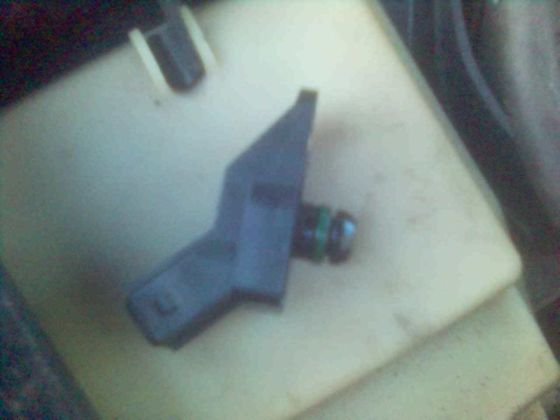

Je to čidlo ...správne snímač tlaku vzduchu v sacom potrubí,už som ho menil a je klud. Stojí asi 1700 Kč

Už jsem sehnal nový snímač a bylo to opravdu tím.Motor přede jako kotě :D :D .Zkoušel jsem shánět starší (použitý) ale bohužel nesehnal , je více variant a ani jedna se neshodovala.Nakonec jsem koupil nový, origo bosch za krásných 1200 kč bez DPH.
