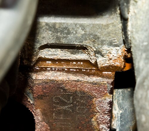

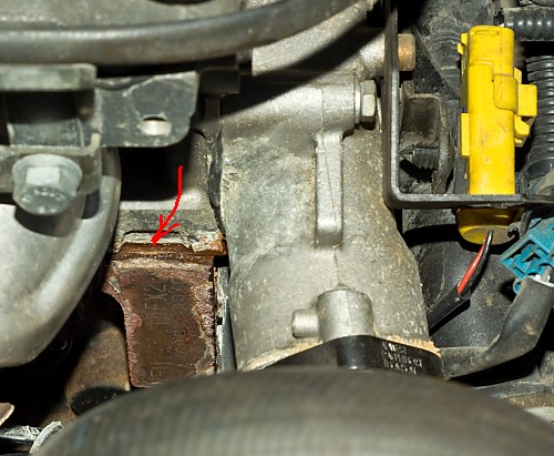

Potřeboval bych poradit. Z tohoto místa - viz.foto, mě po zahřátí motoru začne prosakovat voda. Čím by to mohlo být ? Poškozené těsnění pod hlavou ? ( olej čistý- stabilní množství, víčko od chladící kapaliny taky čisté ). Chladící kapalinu musím dolévat přibližně 1dl.za měsíc. Když jsem viděl ty fotky poprvé, tak jsem si myslel, že je tam něco urvané - viz. detail u druhé fotky. Má to tak být, nebo mě tam něco schází ? Xsara II. 2001 1.6 16V 81kw. Díky. :ooo:

Fotka II. detail

by mě zajimalo jak se ti podařilo vyfotit muj motor :mrgreen: mam přesně to same TĚSNĚNI POD HLAVOU prej je to normalni u toho auta.ja to davam v ponděli do servisu předpokladana cena 5000-6000 kč.

A tobě to teče ze stejného místa jako mě ? Četl jsem tvé příspěvky a tam píšeš, že ti to teče i za studena. Mě to začne prosakovat jen když je motor pořádně zahřátý. Ale jinak máš asi z tím těsněním pravdu - co jiného by to mohlo být,že jo ?

teče za studena po nějake jizdě ale to bude tim že je ten okruh natlakovany.už to neřešim dneska to odvažim :x snad to ve středu večer bude hotove nejpozději čtvrtek rano

tak auti spraveno celkem rychlovka na to že jsem to tam daval v ponděli ve 14:00 a dnes rano kolem 10 mi volaly že je to hotove.cena 5300+2750 za sondu :nasr?

Tak už to mám opraveno taky ( doufám ). Mechanik mě zatím utěsnil tmelem jen tu přírubu. Zatím je všude sucho :lol: Oprava mě stála 200kč.

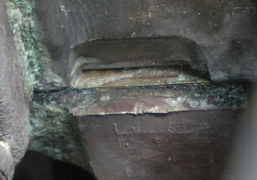

Zdravím! Nevím kde udělali soudruzi chybu, ale těče mi to na stejném místě. Prostě asi nemoc těchto motorů. Jinak Těsnění 1000 Kč + 500 Případné přebroušení a otlakování hlavy :wink: Dělám to doma tento tyden to snad bude hotovo :)

Také to samé a na stejném místě. Zrovinka teď je auto v servisu a vyměňují u 1,6 16V těsnění pod hlavou.
