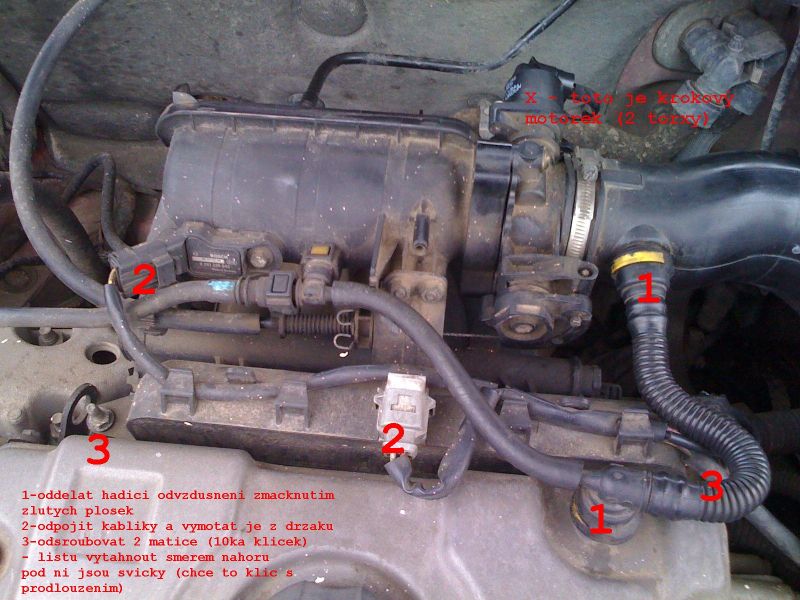

kde mám hledat krokový motorek xsary 1.4i rok 2004 moc díky a kdyby jste měl někdo i foto pošlu vám email do SZ

je to čislo 4 na obrazku

použil jsem obrázek, který sloužil na něco jiného ale máš to teď i v barvách a už se nespleteš :D

moc díky za obrázek
