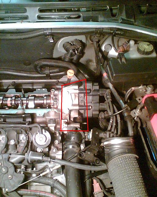

Před dvěmi roky jsem manželce koupil xsaru automat 1.8 LFZ 74kw, auto mělo málo najeto 40 tkm (velmi zachovalé a ještě původní gumy s rokem výroby 98), ale po zahřátí motor klepe (klepot jde z hlavy). Dva roky jsem ten klepot ignoroval, protože manželka najede 4000 za rok ale teď jsem se rozhodl to opravit. Přeměřil jsem vůle ventilů a na třech je na výfuku 0,5 místo 0,4, což by mohlo být ono. Snažím se demontovat vačkovou hřídel, ale nejde mi sundat poslední kozlík. Nevěděl jsem, jestli se má sundat i ten hliníkový kus na kterém je indukční cívka a asi i termostat nebo neco s vodou. Protože ten posledmí kozlík se ani nehnul, tak jsem vyšrouboval 3 šruby pod tou indukční covkou a 3 kolem té vody, ale pořád se to hýbe jako celek, jako by ten poslední kozlík byl přilepený d tomu hliníku z boku. Asi by tam mělo být gufero? Nepodařilo se mi sundat tu indikční cívku protože se mi jeden šroub protočil na hvězdičce a nejde sundat. Mám sundát tu indučku a podním je schovaný nějaký dašlí sroub, nebo nemáte někdo obrázek (pdf schéma) toho motoru jak to je vevnitř, aby něco neulomil. Když s tím teď hýbu, tak kozlík už mízně povolil, ale pořád drži k tomu bočnímu hliníku a nevím jestli to mám vzít silou nebo je tam nějaký šrub co jsem přehlédl. přikládam foto. dík předem za rady

Podivej se do http://rapidshare.com/files/73955853/zx_1.zip.html strana 84-85. Jestli je to stejnej motor, tak by se mel vysroubovat jeden sroub z termostatu.

Tak si na otázku, jestli je pod indukční cívkou nějaký šroubek musím odpovědět sám. Opravdu tam je, tak pokud nejste lepiči nálepek, tak se to může někomu hodit, když mu nepujde sundat ta indučka. Dokonce jsem zlomil i ten T20 klíč při povolování dalšího šroubu (notmálně prasknnul, protože ty šrouby mají na sobě na konci nějaké modré lepidlo) a musím si zítra koupit nový. Vačku jsem již dostal ven, jen nevím jestli jsem tu přírubu trochu neohnul když jsem to musel vzít trohu silou abych ten konzlík sundal i s tou přírubou. Zitra mi káímoš promeří podložky a půjdu hned koupit nové. Jen nevím jesli vůle 0,5 místo 0,4 mohla dělat to klepání. To uvidím až to složím.
