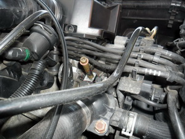

Příspěvekod Pepé » úte 2. srp 2011, 19:29
Ahoj. Ventilek při vstupu do kabiny jsem našel - viz foto, ale na chladiči jsem nenašel ani odvzdušňovací ventil ani vypouštěcí ventil. Může mě někdo poradit jak je to z tím odvzdušněním u mého motoru. Díky. :ooo:

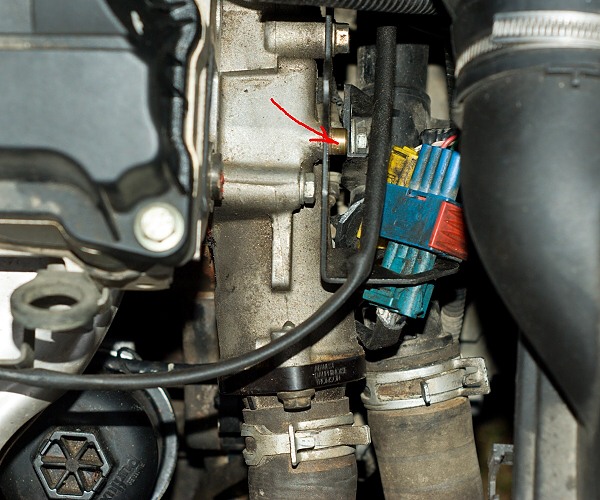

Příspěvekod petr_xs » stř 3. srp 2011, 7:18
Na boku toho kusu hliniku mezi termostatem a čidlama teploty je mosaznej šroubek.

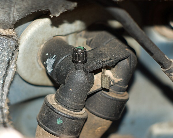

Příspěvekod Pepé » čtv 4. srp 2011, 17:48
Tak už to mám vyměněné a odvzdušněné. Díky. P.S kdyby někdo nevěděl jak ten druhý odvzdušňovák vypadá - tak přikládám fotku.
