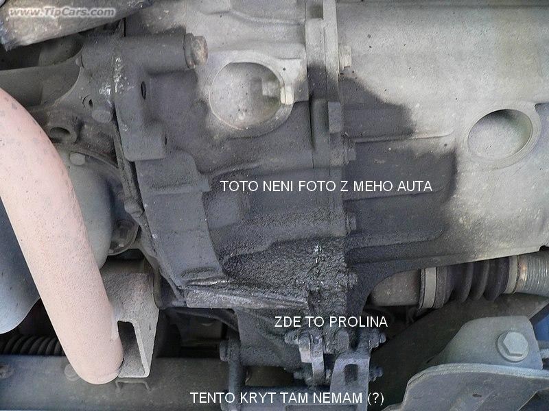

Dobry den,
po delsi dobe jsem se mrkl pod auto a vsiml jsem si, ze mi nejak prolina olej z prevodovky (viz. obrazek). Neni to tak katastroficke (spise se to leskne od oleje), jako na obrazku, ale presto nerad nechavam veci se vyvinout. Mate s tim nekdo zkusenosti, kolik stoji treba vymena tesneni nebo, co to tam muze zpusobovat, nebo to nechat byt, nebo nechat zkusit dolit olej, at vime, kolik se treba ztraci? Ted jezdim kratke trasy, tak jestli to ma vliv...
Drive jsem to kontroloval temer denne, ale prece jenom ve meste v centru to neni ono. Uz se mi nekolikrat stalo, ze se me dokonce zeny ptaly, jestli s tim neco mam, jak mam vysvetlovat, ze jen kontroluju :) U Feldy pravda mi take prolinalo dost veci, ale tam jsem mel najeto o 60tis. vice. I kdyz Xsaru mam z bazaru, tak netusim realny stav km. Jinak jsem ale nadmiru spokojen a pristi auto vidim opet na Citroen.
Obrazek mam z netu, kde jsem nasel jediny vhodny (http://auto2.lidovky.cz/clanek_lidovky. ... lanek=1912). Netusim vsak, co tam dela ten drzak, nezda se mi, ze bych ho tam mel.

Příspěvekod mio » úte 11. led 2011, 19:25
Vypadá to že olej teče z gufera poloosy.Koukni znovu pod auto vyfoť a dokonale prohlédni část skříně převodovky přímo pod kloubem.Jestli teče z gufera poloosy měl by být vidět čistější olej jak vytéká od hřídele v převodovce(je to přesně v místech písmenka L na obrázku, ve slově prolíná) .Samozřejmě koukni i pod druhou poloosu. Určitě zkontroluj hladinu oleje v převodovce , málo oleje je stopro špatně :mrgreen: .Jestli pod tebou neni louže oleje , nic to neznamená , olej se může více ztrácet při jízdě kdy odkapavá na silnici.Nebo v horším případě už nemá co odkapávat :( .Nové gufero stojí asi 230 kč , plus olej 2ltr asi 500 kč,práce asi tak 500 - 1000 kč .

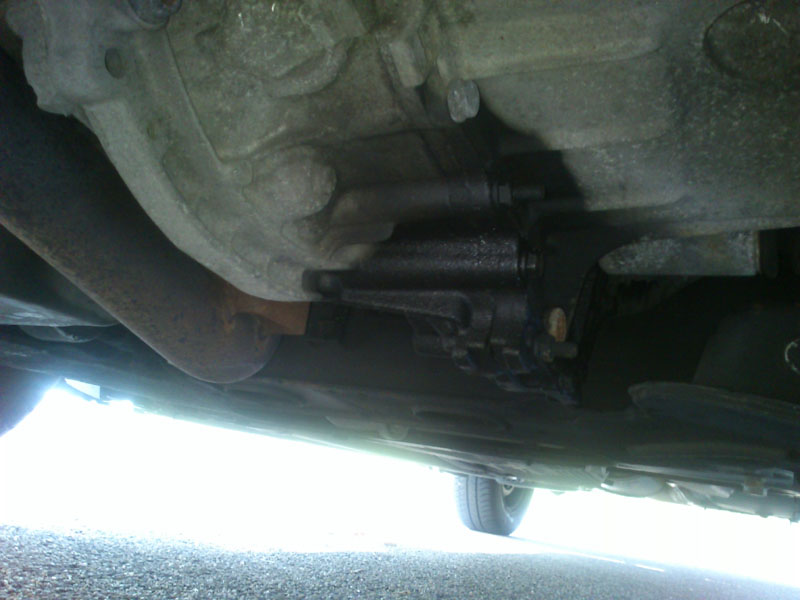

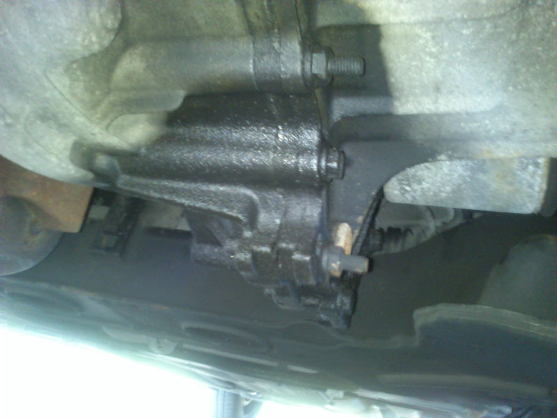

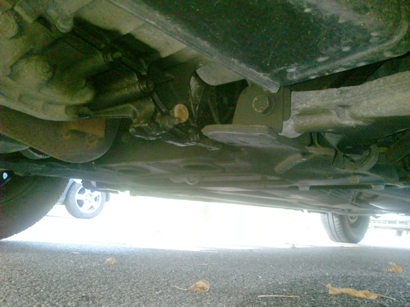

Příspěvekod cednicek » stř 12. led 2011, 7:23
No, zatim jsem bohuzel jeste nemel cas to vyfotit a vlastne ani podminky. Servisovano je to v autorizovanem servise. A olej (prevodovka+motor) tam je meneny cca 4 mesice zpet. Gufero na poloose si myslim to neni (s tim jsem si uzil na Felde), ale spise jakoby ve spare mezi prevodovkou a motorem pismeno. No z fotky bude asi clovek moudrejsi...v patek mam naplanovano se zastavit za kamaradem v Citroenu, aby na to mrkl. Urcite dam vedet. Akorat se divim, ze tam nemam ten "chranic" nebo co to je zespodu te spary...motor 1.4i 1998

Příspěvekod cednicek » ned 21. říj 2012, 14:17
Od meho prvniho nahlaseni jsem ten olej nejak neresil, spise jenom sledoval, zda nenecha stopu pod autem. Ted se blizi zima a tak chci, aby olej byl samozrejme OK. Nechal jsem zkontrolovat hladinu oleje v autorizovanem servise, pry je OK. Ted si rikam, jestli pri tom spise jeste neco nevyteklo...ale budu jim verit. Ale prece jenom se mi to nejak nezda a olej prolina. Pod autem nikdy zadna skrvna nebyla.
Jak se na takove veci divate? Resit, neresit...? U auta takoveho rocniku se to da ocekavat, ale na druhou stranu, me to provazi porad a je to jedina vada na krase :) Nemam predstavu, kolik stoji tesneni, ani prace, ale odhadem kolem 1tis oboje.
