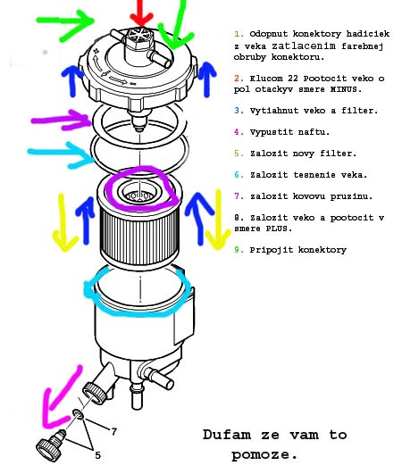

Příspěvekod rastinko29 » ned 3. úno 2008, 16:05
no mne sa to podarilo takto :arrow:
1733b80a_184 copy.jpg (56.04 KiB) Zobrazeno 4751 krát

Prosím o radu. mam xsaru picasso 12/2007 palivový filter delphi HDF939 , ešte sa len chystám na výmenu len nikde nevidím odvodňovací ventil
neviete mi prosím niekto poradiť. Ďakujem za každú radu.
Edit:
Takže olej + filter vymenený, vzduchový tiež a obávaný palivový tiež. Zatiaľ všetko šľape tak ako má, keď budem mat viacej času napíšem postup do návodov.
