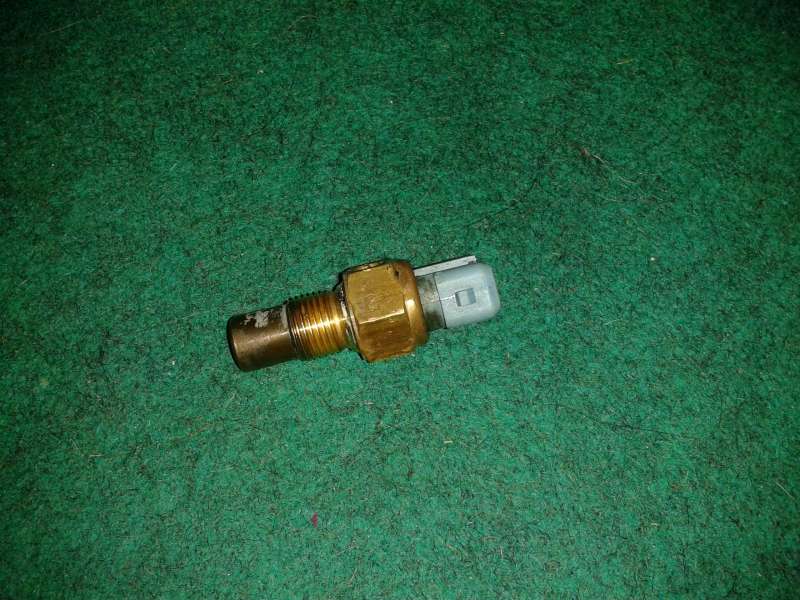

Příspěvekod boga » úte 17. led 2012, 10:24
zdravím, na mojí X1 rv98, 1.9D 50kW mi přestal fungovat ukazatel teploty motoru. Po pročtení zdejších diskuzí jsem šel po modrým čidlu nad termostatem. Teploměr je pořád dole, zkoušel jsem při chcípnutým motoru. Při odpojení konektoru a spojení jednoho pólu na kostru vylezl budík na 120, při spojení druhýho s kostrou se nedělo nic. Nemůže to bejt v něčem jiným? Nechci vyhodit prachy za čidlo zbytečně.

Příspěvekod empík » úte 17. led 2012, 16:16
Z toho čo popisuješ to naozaj vyzerá na špatné čidlo teploty. Pre úplný pokoj v duši by som ešte ohmicky premeral čidlo - kontakty medzi sebou a oproti kostre. Ak nenameriaš odpor okolo pár sto ohmov medzi kontaktmi čidla (presnú hodnotu neviem) tak je čidlo určite špatné.
-- přidáno úte 17. led 2012, 17:31 --
čekol som si to na autokelly a tam je udávaná hodnota čidla 3kohm pri 100st takže odpor čidla by mal dosahovať hodnotu do 5kohm.
Re: Čidlo teploty motoru
Příspěvekod boga » úte 17. led 2012, 20:02
tak čidlo vyměněno, ani nebylo moc drahý (220,-) a vypadá to, že to funguje. Zároveň vyměněn termostat, protože předtím se to ohřálo na 75 a konec. Teď se auto znatelně víc topí, při normální jízdě v tomhle počasí těsně pod nulou to leze odhadem k 85, když jsem ho chvíli podržel tak vylezlo nad 90, ale ještě nesepnul ventilátor a pak teplota hodně neochotně lezla zase zpátky dolu. Neni to nějak moc? :)
