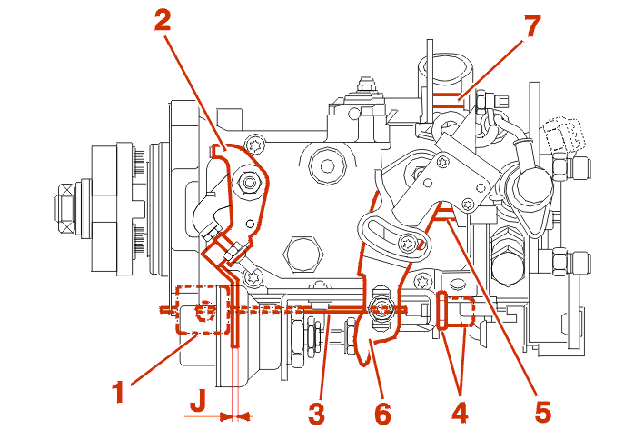

Dobrý deň,
uniká mi nafta z palivového čerpadla. Neviem to riadne popísa», tak si pomôľem obrázkom. Nafta mi uniká popri ąroube na páke 2 z obrázka.
Chcem sa opýta», či náhodou niekto nievie, či je tam nejaké tesnenie resp. aké tesnenie alebo čo vlasne si mám kúpi», keď to chcem pretesni».
Mám Xsaru Break 1.9D (DW8/WJZ), ročník 1998, čerpadlo Lucas.
Vopred ďakujem pekne za akékoµvek rady/postrehy.
PeterS

Příspěvekod Jozef2413 » čtv 15. lis 2007, 22:56
Mne to tieľ netesnilo ale mne na takom mieste ľe som sa nemohol k tomu dosta» tak to iąlo k automechanikovi dal bi som to aj tak von a dal by som to naątelovat ono sa to trochu prejavi aj na spotrebe

Příspěvekod Shingi » pát 16. lis 2007, 11:51
chce to asi fakt zajs» do servisu. ale ak si trúfaą alebo niekoho ąikovného poznáą, exzistuje firma Autobenex a predávajú opravné sady na palivové čerpadlá. www.autobenex.cz myslím, ľe je web adresa v čechách a .sk na slovensku. tak si to obhliadni. myslím ľe su vcelku dos» dobre kvalifikovaný a vedia aj poradi». Zatial sa maj. 8)
