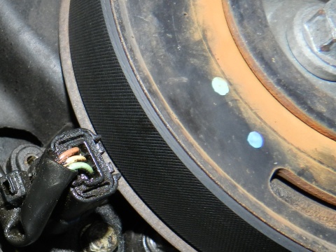

Možná, že jsem na tu záhadu s "cvrlikáním" motoru v tahu přišel. Při výměně motorového oleje a myšlence vzít signál pro otáčkoměr z Hallova čidla jsem přišel na to, že řemenice na klikovce je pod velkou "podložkou" rezavá a je vidět mezírka. (viz foto) Dnes jsem zkusil mezeru mezi podložkou a řemenicí naolejovat a cvrlikání načas zmizelo. Příště zkusím mezírku mezi řemenicí a podložkou vyplnit teflonovým páskem. Uvidíme :driv:
emenice x.jpg (88.18 KiB) Zobrazeno 7336 krát
