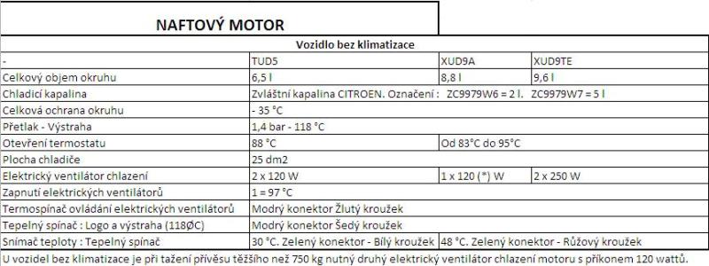

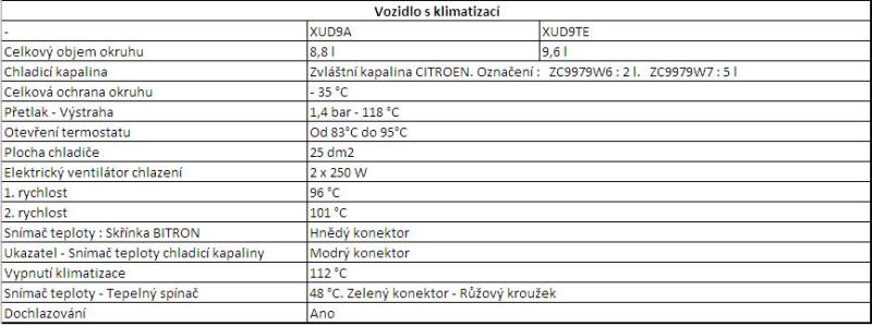

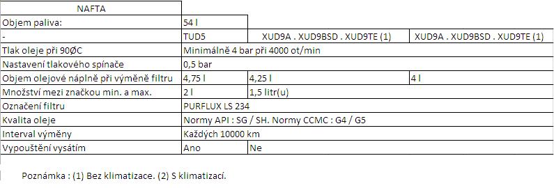

Výcuc aj pre diesel:
Xsara I

Ďakujem za príspevok.
Ae mám jeden dotaz:
Je to pravda, že výmena oleja je po 10000Km?
Robia to aj servisy pri servisovanej xsare?

10 000 km se ti zdá moc ? Nebo málo ?
Re: Chladenie -mazanie Xsara l
Příspěvekod The_Keptn » ned 20. črc 2014, 12:00
Ahojte, ja len chcem vedieť aký interval je predpísaný výrobcom, nie či si to niekto vycucal z prsta.
Jednoducho povedané, či tu niekto chodil na Slovensku alebo Čechách kúpenov Xsarov do citroen servisu a po koľkých km mu menili olej (kuk do servisnej knižky).
Alebo ešte presnejšie, aké majú mechanici interné inštrukcie, že po koľkých km sa musí meniť olej.
Ja som mylslel, že olej sa mení po 15000km.

Nedej na doporučené intervaly od výrobce. Bývaji to jen uměle snížené náklady na údržbu. Olej v servise by ti taky měli vyměnit podle tvého přání a ne podle doporučení. Když ho měníš dřív, tak tím nic neporušuješ.
Mám vyzkoušeno a taky doporučeno odborníky:
5 W 40 (syntetika) max po 15 000 km, měnim max do 12 000 km
10 W 40 (polosyntetika) max po 12 000 km, měnim při 10 000 km
15 W 40 (minerální) do 10 000 km

Podľa servisky bol u môjho motora olej menený každých 20000 km okrem poslednej, keď bol menený o 2500km skôr. To však asi bolo kvôli výmene rozvodov. Čo však ja viem, tak na interval výmeny závisí aj od typu jázd ( viac dialnice alebo mesto). V horšom prípade sa interval skracuje na polovicu. :)
