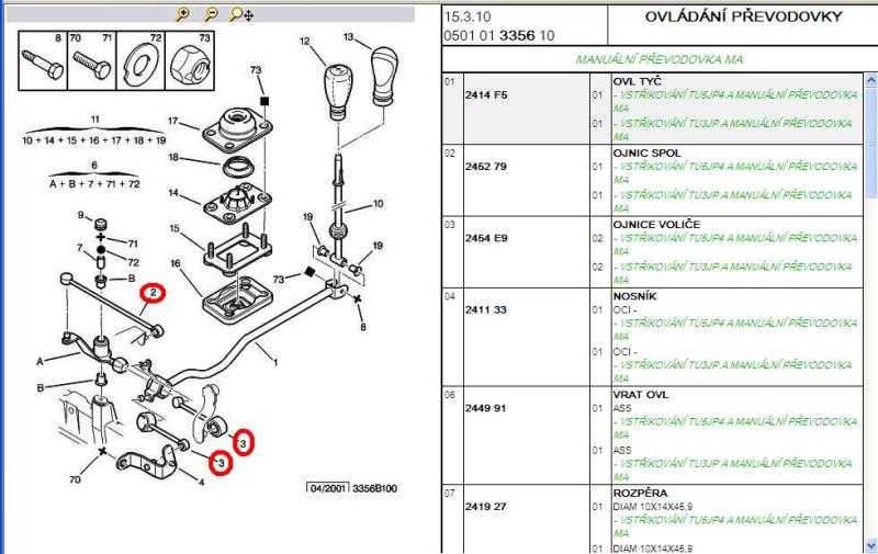

Tiahla čím ovládaš radenie :lol: .Na obrázku v červenom pozícia 2 a 3 .Pozri či nemajú nejakú väčšiu vôĺu.
ovládanie prevodovky.JPG (68.04 KiB) Zobrazeno 23956 krát
