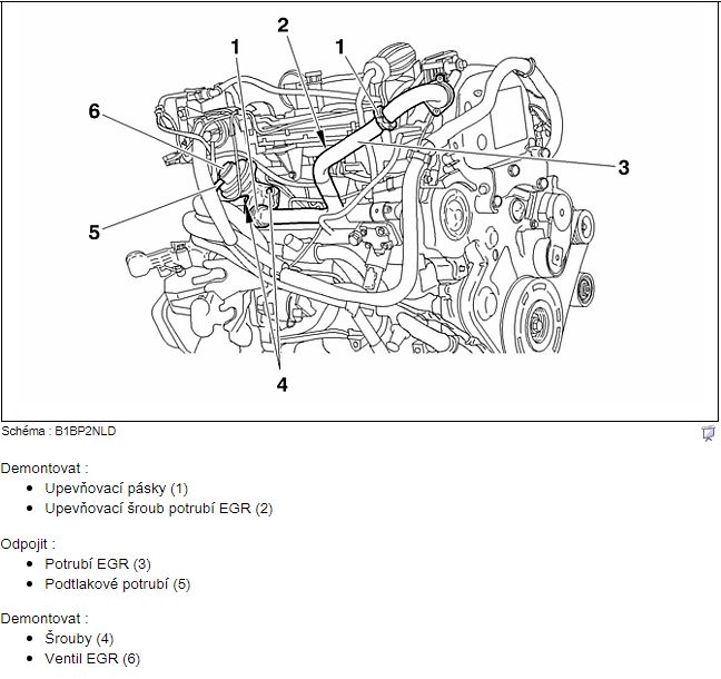

Příspěvekod pk7767 » čtv 9. lis 2017, 16:20
Zdravím, podle informací z servisu mám stejný problém s malým rozdílem, že se jedná o motorizaci 1,4HDi. Autko startuje, jezdí v nouzovém režimu ale absolutně netáhne. Také se stává, že při 3000ot/min táhne tak na 50%. Diagnostika hlásí porucha egru, ale kde ho hledat. Známý tvrdí, že to může být i turbem. díky za radu, obrázek apod..
pk7767
Registrován: ned 4. pro 2016, 13:47
Bydliště: Ostrava
Vůz: xsara break kombi 1,4hdi 2005
Re: EGR ventil . motor HDi
Příspěvekod baffy » čtv 9. lis 2017, 16:30
Otvor kapotu a hladaj niečo takéto
Příspěvekod Cvrček » pát 24. lis 2017, 21:08
rambik7: u tebe stačí podtlakovou hadičku jen zaslepit. A víc neřešit. 2,0HDi je v tomhle krásně jednoduché.
