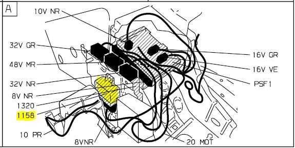

Prosím, prosím smutně koukám (hledal jsem, ale nenašel), kde je umístěno relé žhavení u Xsara Picasso 1,6 HDi, 80kW s FAP, r.v. 2005? Tam, ke je podle knihy "Jak na to" je něco úplně jiného (kovová krabička se žebrováním), než se nabízí v náhradních dílech. :klik:

Skús sa pozrieť pod riadiacu jednotku motora.

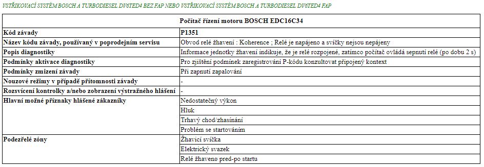

Díky Baffy, zítra se pokusím relé žhavení najít. Diagnostika ukazuje P1351 což je vadné relé řízení doby žhavení. Tomu se po 14ti letech provozu nedivím. Zatím sice startuje bez problémů, ale chci to mít v pořádku než se ochladí. A navíc jdu koncem října na STK.

to ešte vždy môže robiť špatná žhavička ,ale rozoberieš ,uvidíš .Neviem či máš takýto istý screen v jak na to ,alebo niečo iné.

Vážení kolegové a slovutní autoelektrikáři, potřeboval bych schéma zapojení konektoru relé žhavení. VIN VF7CH9HZC39937493
Minulý rok v srpnu (8/2020) jsem dával Xsara Picasso, 1,6HDi do Bosch Car Servisu na kontrolu stavu žhavicích svíček. Dvě byly vadné a jednu prý museli nechat specialistovi odvrtat. Při přejímce vozu po opravě mi vrátili ! 4 ! svíčky NGK přesto, že jednu odvrtávali. Dávali nové žhavicí svíčky BOSCH. V zimě začal mít motor dunivý zvuk a načetl jsem závadu žhavení. Při nynějších jarních teplotách se již chybová hláška nenačetla.
Chci proměřit stav žhavicích svíček, ale nevím zda jsou u motoru 1,6HDi zapojeny paralelně, nebo každá zvlášť. Konektor relé žhavení má dva středové piny větší a šest po obvodě menších, na třech jsem naměřil odpor kolem 1 Ohmu. (Že by byla jedna svíčka vadná??) Jeden velký středový je asi zem kostra (zelenožlutý vodič) druhý měl odpor nekonečný, asi po zapnutí spínačky +12V (to jsem nezkusil). :ooo:

Příspěvekod petr_xs » ned 25. dub 2021, 18:54
Podívej se sem , je tam nějaké schema. Žhavící svíčka může být i NGK YE04 , u ní se uvádí 11V.

Příspěvekod betom » ned 25. dub 2021, 19:21
Petře díky, to je přesně to co jsem potřeboval. Jak jsem tušil žhavicí svíčky jsou napájeny samostatnými vodiči. Takže jedna žhavička je po osmi měsících vadná. Teď jde o to jestli již není zapečená a podaří se mi ji zdemontovat.
