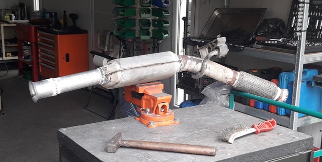

Ahoj,
Je možné vybrať predný diel výfuku - katalyzátor s trubkou a vlnovcom bez veľkého zdviháku, napr. na nájazdoch? Prípadne či sa dá navariť nová trubka hneď za katalyzátorom bez demontáže predného dielu? :driv:
Empík

Příspěvekod zlj » pon 19. čer 2023, 8:08
Vyndat na nájezdech určitě,ale vařit výfuk pod autem.....nikdy jsem to nedělal.

Příspěvekod Fanatik » sob 24. čer 2023, 15:39
Pod autem nabodovat a pak svařit mimo auto.

Příspěvekod empík » úte 27. čer 2023, 20:56
Dnes prebehla akcia výfuk. Nakoniec sa to robilo na veľkom zdviháku. Dole museli ísť spodný kryt motora a hadica z turba. Potom sa už dal predný diel výfuku demontovať, aj keď to nebola prechádzka ružovým sadom. :lol:
