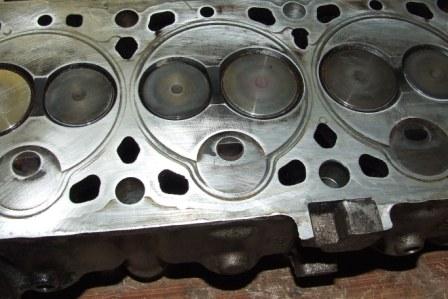

Příspěvekod viliam34 » pát 22. úno 2008, 16:49
ahoj, ja teraz momentalne menim tesnenie pod hlavou, remene, kladky, vod. cerpadlo a tesnenia pod vekom ventilov. ak budes menit hlavu je dobre dat hlavu prebrusit lebo byva tam otlacene tesnenie blizko ventilov. budem ju davat aj na tlakovu skusku. pozri obrazok ako je otlacene tesnenie

Příspěvekod brko » pát 22. úno 2008, 20:46
viliam34 píše:ahoj, ja teraz momentalne menim tesnenie pod hlavou, remene, kladky, vod. cerpadlo a tesnenia pod vekom ventilov. ak budes menit hlavu je dobre dat hlavu prebrusit lebo byva tam otlacene tesnenie blizko ventilov. budem ju davat aj na tlakovu skusku. pozri obrazok ako je otlacene tesnenie
Díky za info .. tak na těsnění pod hlavou se asi vykaąlu, stejně to zatím neteče ... a co pod víkem, tam se nemusí brousit nic, ne?

Příspěvekod viliam34 » pát 22. úno 2008, 20:52
pod vikom nemusis brusit nic, len das nove tesnenia, ja som kupoval 2, v obchode mi povedali ze sa tam davaju 2 a tak som ich objednal, ak zhanas info ohladom tesneni www.elit.cz alebo sk, tam mas elektronicky katalog
