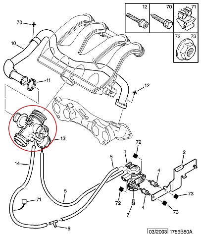

Mohla by mi nějaká dobrá duše říct, co je zač ta červeně okroužkovaná věc? Xsara II, motor 1.9D, bez turba. Předem díky moc!

na citroen servise je to popsane jako davkovač a je napojeny na reciklačni potrubi. tak jestli to nefunguje jako ERG ventil na reciklaci splodin.ale vydrž určitě se ozve někdo z ropaku

Jo, díky. Auto mi při akceleraci kouří černě z výfuku a má menší výkon. Jeden mechanik si myslí, že problém je v tomhle dílu, ale nedokázal mi říct, co to je. EGR to prý není, tak nevím.

Je to EGR ako píše Dokturek , recyklácia výfukových splodín .
Viac nájdeš tu:
http://www.xsara.cz/phpbb3/viewtopic.php?f=55&t=3499
