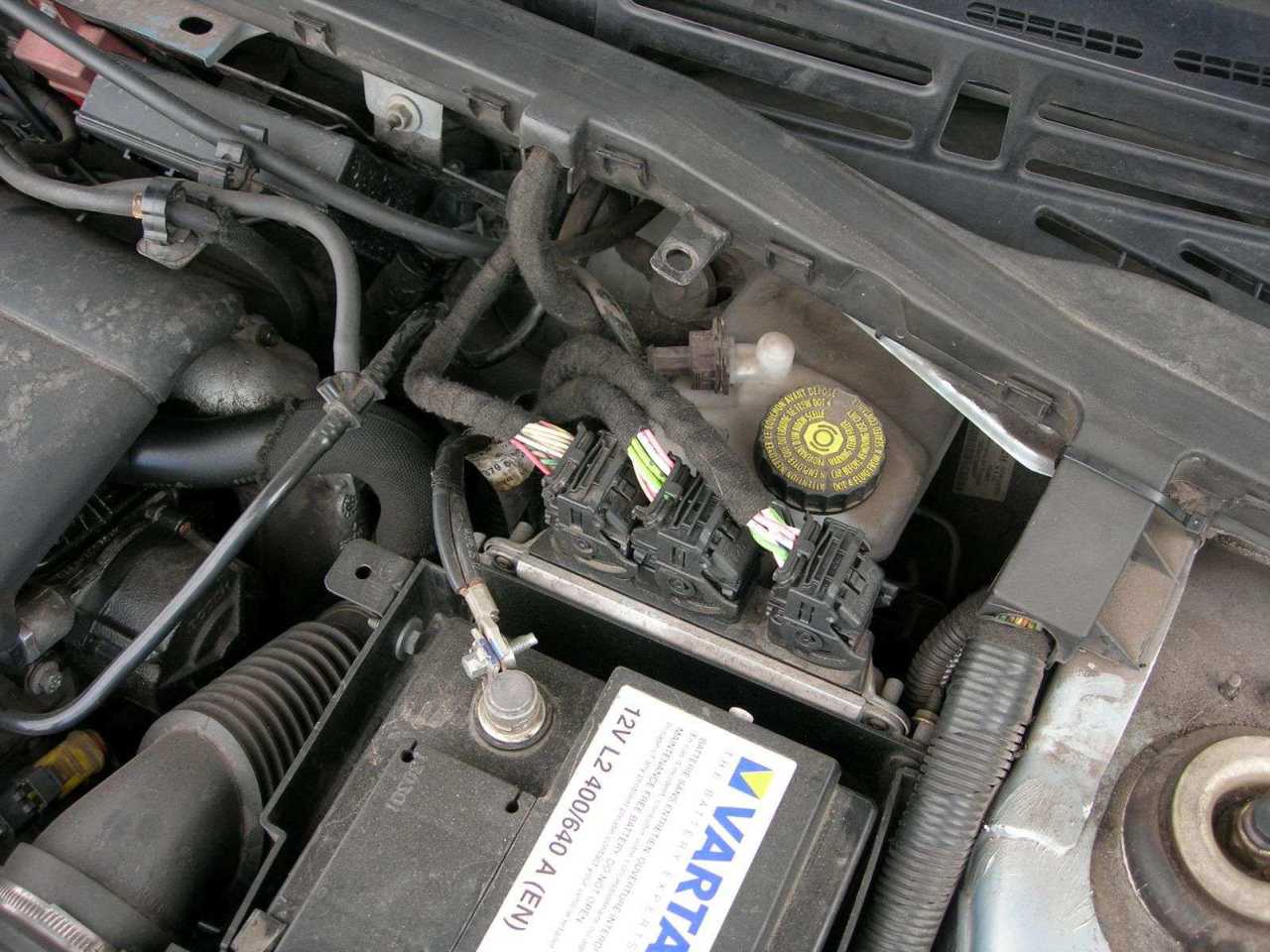

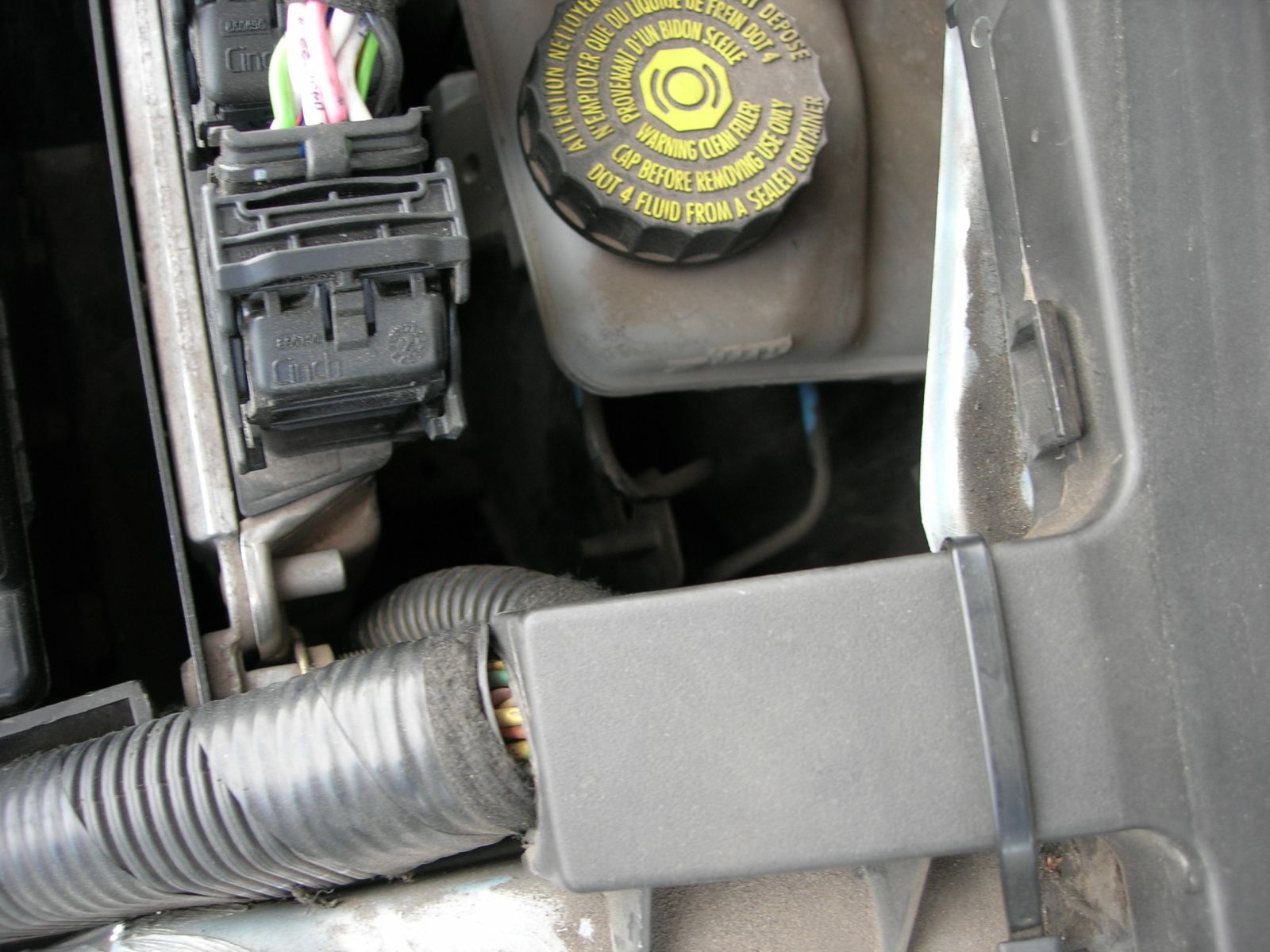

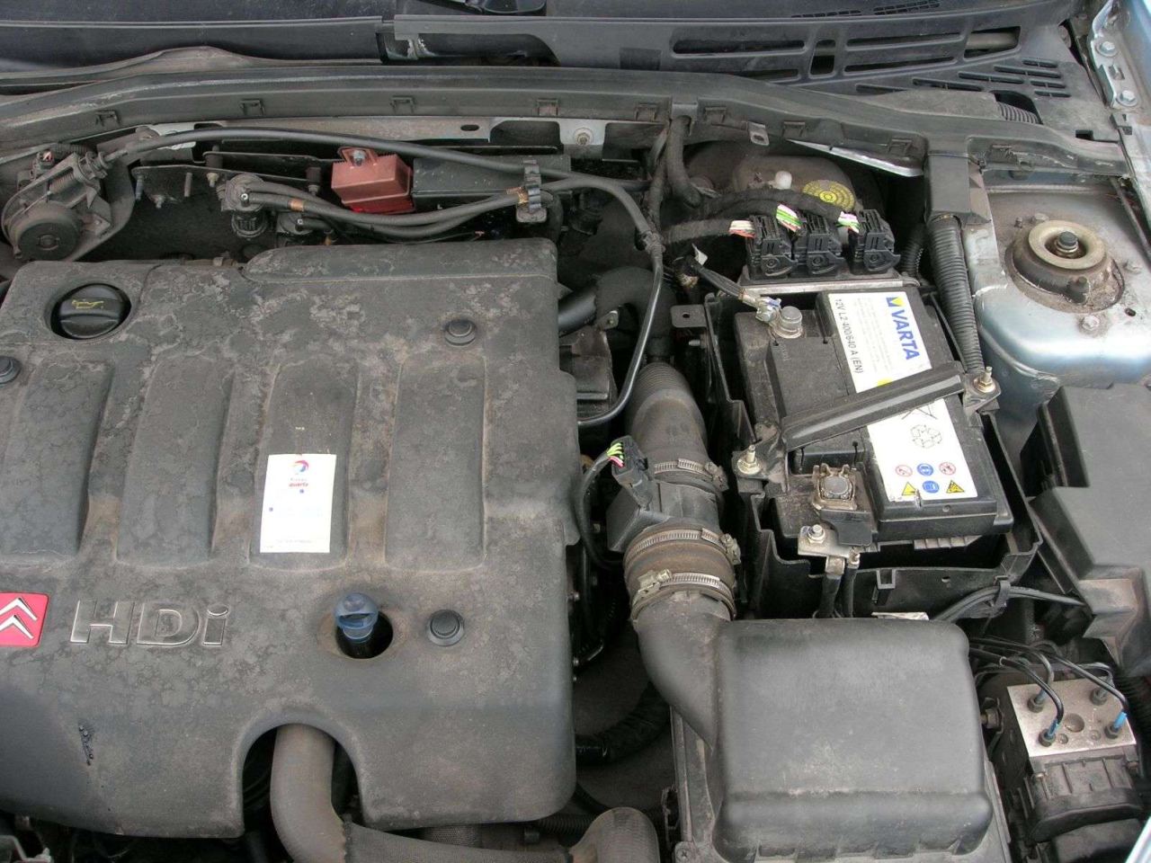

Příspěvekod tino » pon 5. úno 2007, 15:47
no neviem to co si mi poslal vyzera inak ako u mna. tam kde mas ty rele, ja nemam nic. Ake mas auto ? JA mam XSARA II, 2,0 HDI 66 KW, rok vyroby asi 2001 /uvedenie do prevadzyk, neviem odkial mam vziat rok vyroby/ foto prikladam, dufam ze to prejde. To rele bude asi ta cervena skatulka. Len netusim ako sa na tom odpaja konektor. Inac ked je vsetko ok, tak cerpadlo bzuci pri otoceni klucika a v tej skatulke cvakne. Ked to neslo, este som nepozeral tu skatulku ale v aute bolo uplne ticho

Příspěvekod Rudolf » pon 5. úno 2007, 22:21
Mám Xsaru 1,4i r.v.2000. Ta červená krabička vypadá na to relátko. Já jak odšroubuju šroub, co drží relé, tak ze spodu odpojím konektor a relé vyndám. Mělo by to být stejný. Čau.
