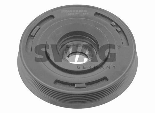

Příspěvekod davados » pát 6. úno 2009, 19:42
dotaz nevíte někdo kolik km nebo let by měla vydržet origo?nebo co jí případně ničí?Mám tedy už 2hou neorigo,výrobce nevim a měnil sem jí v létě a včera odešla zas :x .Chápu,že neorigo může nebo má kratší životnost,ale nečekal sem,že jen asi 30-40tis km.Chjo.P.S Řepáku,ty divný zvuky nebyly plasty či něco podobnýho,ale právě ta řemenice.Oprava řemenice (druhovýroba)2600 po slevě,500 klínový řemen a 300 práce

Příspěvekod Rope » pát 6. úno 2009, 20:30
Vím že stejné řemenice má i fiat, jsou to ty samé, ale jsou podstatně levnější. zkus se pobrat tímto směrem

Příspěvekod mio » sob 7. úno 2009, 11:25
Četl jsem na jiném foru , tam ji někdo COčkem přivařil . Takže vlastně z ni udělal obyčejnou (pevnou).Zkoušel to někdo?

Příspěvekod glaver » úte 17. úno 2009, 22:50
hele ja tomu sice vubec nerozumim, ale u znameho v servisu mi rikali, ze neorigo remenice jsou nekvalintni, rozpadaj se ty gumy na tom a vzhledem ke kratke zivotnosti se to vlastne vubec nevyplati.... takze mi sehnali asi za trojku a neco origo a ja si nestezoval :o))

Příspěvekod pj » stř 5. srp 2009, 14:51
davados píše:dotaz nevíte někdo kolik km nebo let by měla vydržet origo?
jsem po dovolene a po dojezdu jsem myslel ze je ruplej vyfuk... druhej den jsem vytahl nejaky plech (asi 1.5x20 cm) tam kde jsou kladky a remen...
Dnes jsem s tim zajel za bratrankem a ten vytahl zbytek plechu - vylezlo to z remenice.
Remenice se zacala ozyvat (hlasitejsi chod a vibrace) pri 115 tis km po vymene rozvodu (mozna s tim nekdo hejbnul), pri 147tis si vzpominam ze jsme slysel nejake obcasne cinknuti ale uz jsem odjizdel na dovcu tak jsem to nechal. A ted pri 150tis km se remenice zacala rozpadat.
Jeste po vytazeni toho plechu jsme s tim najel behem 2 dnu cca 500km a verim ze bych jezedil jeste par tisic nez bych nekde zustal stat.
To jen k tomu kolik vydrzela original remenice.

Příspěvekod creative » úte 25. srp 2009, 21:50
No mě odešla minulej pátek a mám najeto 155 tis. (jestli sou poctivý :?: ) a bylo to na cestě do Písku a celá tahle sranda i s odtahovkou přímo do C servisu, páč jiná možnost nebyla mě vyšla na 10400,- :roll: ...jenom ta řemenice stála 6129,-

Příspěvekod davados » úte 31. srp 2010, 9:51
Zatím se mě to netýká :) ale byl sem dnes pro něco v Citroenu a v City-caru P-7 sem se ptal a origo stojí 3900,- s roční zárukou.Tak už vim kam pro ní kdyžtak pojedu,než tam dávat neorigo...

Příspěvekod Zdeny » úte 31. srp 2010, 18:42
Taky se mi rozpadla a cena byla podobná.

Příspěvekod Jindroslav » pát 3. zář 2010, 22:03
já dával novou někdy na 90 tis (to byla nějaká itálie), pak asi na 130 febi, protože mi servisák říkal, že tam nemám dávat ty levný sračky a tak se pro jistotu měnila na 140 znovu. dal mi jí jen za práci, protože mu bylo blbý, abych to platil, když to odešlo tak brzy

Příspěvekod vena garážmistr » ned 5. zář 2010, 20:57
mio píše:Četl jsem na jiném foru , tam ji někdo COčkem přivařil . Takže vlastně z ni udělal obyčejnou (pevnou).Zkoušel to někdo?
dá se ale jen nouzovka. třeba někde na dovolené a pak to doma udělat pořádně.

Příspěvekod bystrik2hdi » pon 6. zář 2010, 21:49
Zdar. tento tyzden sa chystam menit remenicu. zacala sa ozyvat. tak to chcem vyhodit skor ako zostanem niekde v noci vysiet na ceste. v ELITE maju remenicu za 112 euro.
chcem sa len opytat na remen. aku dlzku ma mat ??? ide tam 6 drazkovy remen ale dlzku neviem. mam xsarku s klimov a na starom remeni neprecitam nic. podla elitackej stranky by to mal byt tento:Popis:
Drážkový řemen 6PK1755
pocet zeber:6 / délka (v mm):1755 mm / model do roku výroby:200008 / vybavení vozidla:pro vozidla s klimatizací /
Dodávateľ: BOSCH ROBERT
je to ten spravny remen??? Dakujem za cenne rady :klik:

Příspěvekod Zbynda » čtv 9. zář 2010, 13:14
Když sem nedávno konečně koupil novou Xsáru, tak před týdnem sem si nechal dělat pro sichr rozvody a bylo mi řečeno, že pokud se objeví ještě něco dalšího, ozvou se.(servis nooo) :(
Ozvali! Řemenice byla načnutá, když se do ní bouchne rukou, nesmí zvonit a samozřejmě ta má bimbala, takže už ne cca 7tis i s prací za rozvody, ale k tomu řemenice za 3tis a klkíňák s kladkama.No všeho všudy 13500.- a já valil bulvy :shock:
No, snad se můžu uklidňovat tím, že je to co se týče motoru snad na dlouho, co se do toho takhle nasypalo (hned na začátku olej a filtr s klimou samozřejmostí).
Jinak řemenici sem tam dostal nějaký nový typ bez těch otvorů na vnějšku.Prý by měla vydržet víc :roll:
