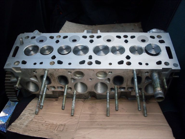

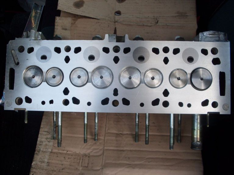

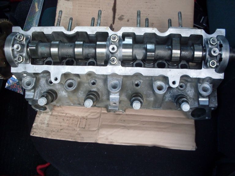

auto je v servise,hlava demontovana a repasovana.zaroven sa odstranil problem studenych startov a nulovej kompresie prveho valca. chlapik co mi robil hlavu povedal ze na nej bola vyrobna vada: zle osadene ventilove sedlo,ktore sa postupom casu zaklepavalo na miesto a tym padom netesnilo tak ako malo,vsetko dal do poriadku,vymenil ich,zafrezoval,zalapoval,vymenil gufera,hlavu prebrusil,natlakoval a teraz vyzera ako nova. v servise ma prehovorili uz aj na vymenu rozvodov,menili vodnu pumpu,ktora akurat dosluhovala a tiez sa vymenia vsetky sroby hlavy a verim ze xsaricka bude sluzit dalsich niekolko sto tis.km.tu su fotky ako hlava vyzera po oprave.repas hlavy ma stal 120.-eciek
