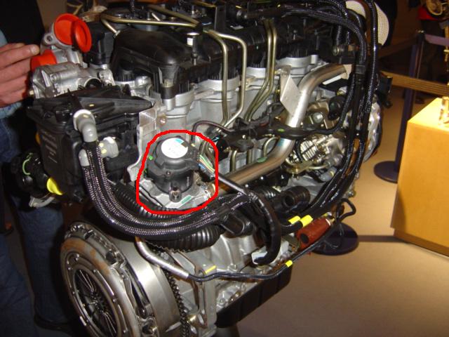

Příspěvekod velpacer » pon 30. led 2012, 12:35
Ahoj. Minulý týden se mi rosvítila porucha motoru. Na diagnostice zjistili že je to vadný EGR ventil. Tady jsem se dočetl že se dá vyčistit nebo zaslepit. Bohužel nevím kde ho mám hledat. Neměl by někdo obrázek kde je u 1.6HDI. Zkusil bych ho nejdříve vyčistit.

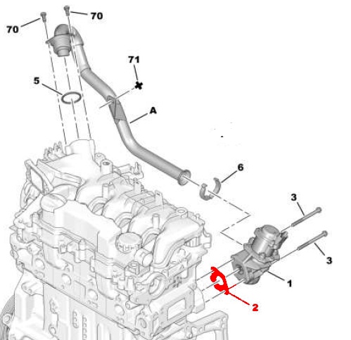

Příspěvekod mio » pon 30. led 2012, 15:47
Na obr. pod číslem 2. je podložka .Ta jde nahradit plnou neprůchodnou ,EGR musí být funkční a čistý jinak stále bude hlásit chybu.Vše se chová jak má egr otvírá zavírá ,jen nepropouští bordel.Nic to nehlásí (vyzkoušeno na C5 1.6 hdi 2004). Nevím jestli to je náhoda nebo to funguje na všech.Obr. a návod jsem našel na http://www.forum-auto.com/les-clubs/peugeot-206-207/sujet385397.htm tak jsme to zkusili :mrgreen: .

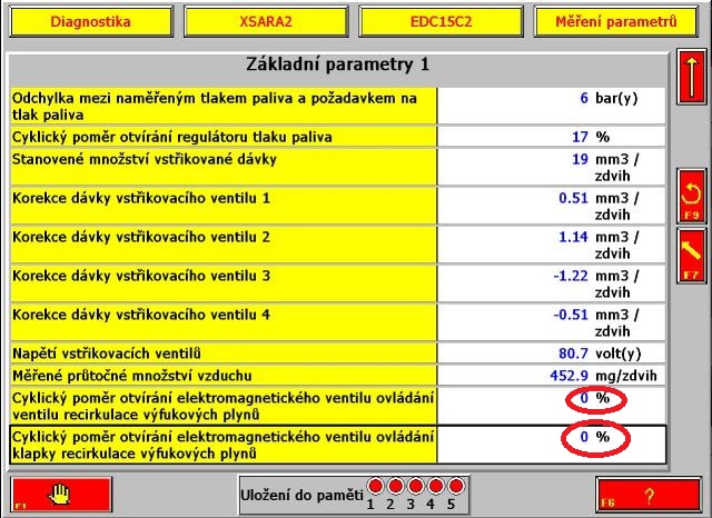

Příspěvekod empík » sob 31. bře 2012, 13:01
Neviem či to robím správne, ale ja EGR ventil skontrolujem na diagnostike pridaním plynu nad 2000 ot. kedy by sa mal EGR ventil uzavrieť, čo diagnostika ukáže. Myslím si, že aby vypísala diagnostika chybu, tak tam by už musel byť asi nejaký trvalý problém.
Edit:Dnes som sa trochu venoval diagnostike tak som to cvakol.
