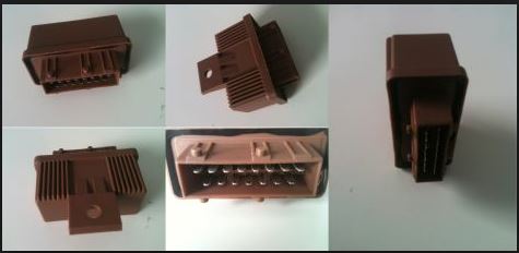

Hnedy rele vedle rele zhaveni v motorovym prostoru nemas?

Příspěvekod baffy » pon 17. dub 2017, 12:55
Hádať sa nebudem ,ale to /hnedé/ dvojité relé napájania tam určite je. :wink:
A vypadá asi takto

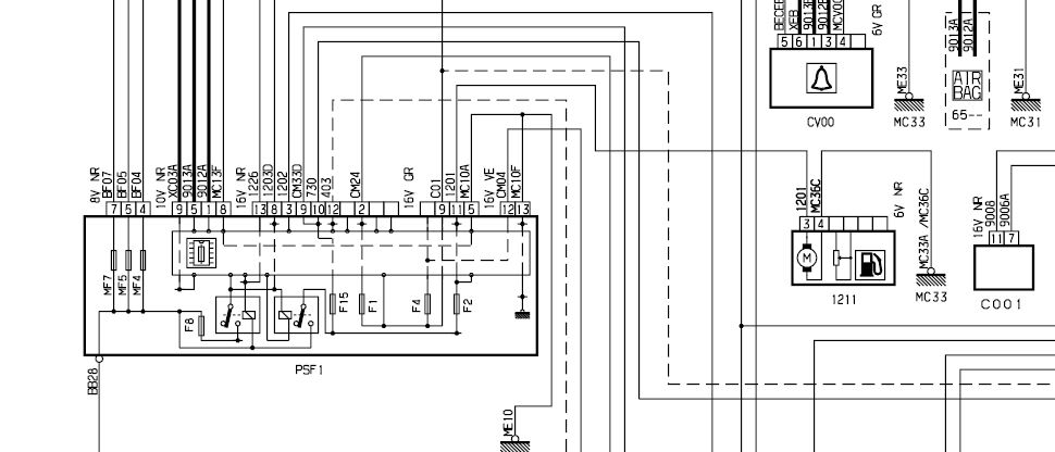

Re: Přívod k palivovému čerpadlu
Příspěvekod baffy » úte 18. dub 2017, 15:28
Schéma udáva poistku F2 v mot. priestore ,máš ,alebo nemáš na nej napätie 12 V ,ak ano tak musíš merať ďalej na konektore pri čerpadle. Meraj to najskôr voči kostre na konektore ,musí tam byť 12V ak nie tak skús voči karosérii ,ešte stále môžeš mať špatný kostriaci /mínusový drát. Relé tam nevidím nikde ,keďže jeho funkciu preberá zrejme PSF1 ,čiže poistkovka v mot. priestore.Ak ti to bude málo čo je v prílohe ,tak ti to sosnem celé a pošlem cez správu do prílohy.
