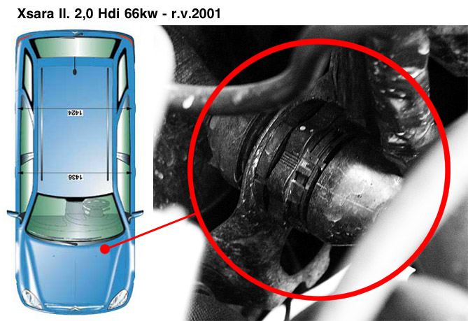

Příspěvekod Standa » stř 7. pro 2005, 9:05
Cau v klube Mateji. To sa mi zdá skor ako náhoda, preto?e keby som to mal vzat logicky, to auto by ?a donútilo ís? do servisu napríklad kontrolkou "STOP". Nemyslím si ?e v Citroene sú a? taký kru?asi, ?e by ?a natvrdo odstavili kdekoľvek kvoli pravidelnej servisnej prehliadke. Ak nie si istý skús sa na to spýta? v servise. Ale ináč prajem pevné nervy pri odhalovaní závady, lebo nikdy sa jednoznačne nepotvrdilo či je to na v?etkých autách tá istá chyba. Ka?dý to tu rie?il iným spôsobom. Teraz len čaka?, či sa to stane znova.
Tak?e postup opravy u mna bol:
Po zistení ?e prúd končí v tejto zásuvke, sme ju otvorili a na?li sme mierne zadymené kontakty. Následne sme ich poriadne vyčistili a zakonzervovali. Zásuvku sme pripojili naspet /nasunú? a za?robova?t/. Po pritiahnutí závitu na doraz sme zistili ?e čerpadlo nejde, tak sme ten závit trocha povolili naspet a i?lo. Niekoľko krát sme si overili funkčnos? /zatiahnu?-nefungovalo, povoli?-fungovalo/ tak sme ten závit nechali mierne povolený. Odvtedy to ?lape OK, tak sme sa v tom u? rad?ej nehrabali. Ale keby ma to niekde zase odstavilo, tak vy??ie uvedenými postupom sa to dá znova o?ivi? /zatiahnu?+mierne povoli?/. To sa na?tastie u? cez 2 mesiace nestalo. Mechanik povedal ?e sa to dá natrvalo opravi? tak ?e vytrhne po?kodené Piny, a vymení za iné z nejakej star?ej elektriky, alebo urobí Bypassy, ako písali mnohí ?e im to robili v servisoch.
A preventívne sme vymenili Pin na modrom kábli č 5 na patici k dvojitému relé, tak ako to písal "Nový/neznámy".
To? v?e: Prajem v?etkým veľa ?tastia pri odhaľovaní takýchto záludných závad, a díky v?etkým, ktorí pomáhali na tomto forume.
Xsara zasuvka.jpg (113.99 KiB) Zobrazeno 16280 krát
Naposledy upravil Standa dne úte 20. pro 2005, 9:38, celkově upraveno 1

Příspěvekod Rudolf » stř 7. pro 2005, 17:43
Zdarec.
Nemyslím si, ?e ukazatel údr?by je příčinou nenastartování. Já jsem měl ukazatel na nule několikrát a normálně jsem startoval.
V ka?dém případě ti závadu nezávidím a doufám, ?e mě u? něco podobného nikdy nepotká. Vím o čem mluvím, já jsem závadu hledal rok. Hodně ?těstí.
