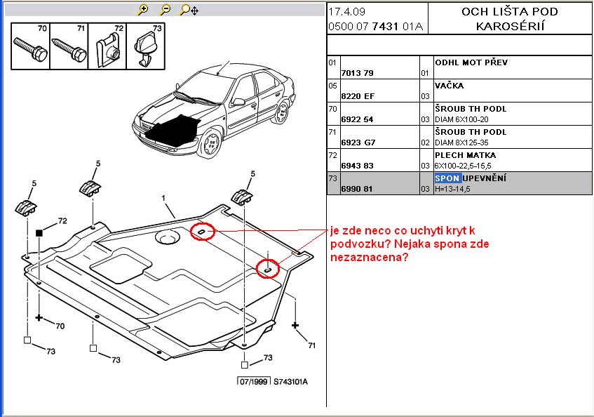

Ahoj, odpadl mi castecne spodni kryt motoru u HDI, chtel bych se poptat na kolika mistech je ten kryt uchycen k podvozku.
3x srouby ve predu
2x plastova spona na prave strane
1x plastova spona na leve strane
zasunute vzadu
Pokupoval jsem potrebne spony a nasadil zpet, ale bohuzel mam dojem ze to moc nedrzi a kazdou chvili to opet vypadne.
V podvozku jsou tam takove dve trubky (nebo duta hlava) a pruchod v tom krytu. Nezda se mi ze by to v tech trubkach melo byt nejak uchycene, ale presto se ptam.
Jsou i v tech trubkach nejake spony k uchyceni toho krytu? Viz. cervene naznaceno.

Já tam vidím že tam patří šroub č71
Re: Spodní kryt motoru
Příspěvekod jojos » stř 24. čer 2009, 20:04
Na tom obrazku to vyzera,ze c.71 je srob
A vidim,ze Rope ma predbehol :D

Příspěvekod pj » stř 24. čer 2009, 20:21
jo ted na to hledim. Dik.
Ja ty "trubky" prohlizel ale zadny slic/zavit jsem v nich nevidel, tak je mi divne ze by tam nejake srouby patrily, ale podle obr asi jo.

Příspěvekod Hrnča » čtv 25. čer 2009, 9:33
Kryt se při výměně oleje musí sundat. A v tý nápravnici to je opravdu na ty "velký" šrouby...

Nič ma teda do toho neni ,ale hneď v prvom príspevku je obrázok ,kde sú jednotlivé diely rozkreslené .
Příspěvekod empík » ned 30. pro 2018, 14:17
Obrázok je tam pekný, ale aspoň u mňa je to trošku inak. Zadný diel plastu je prichytený 1x skrutkou M6, ktorá je približne v strede krytu. :)
