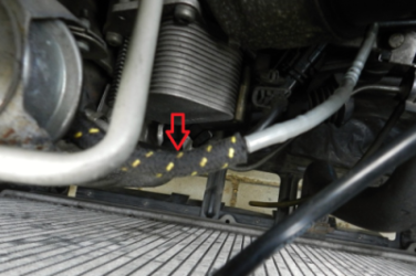

Nevím jak u 2,0HDi, ale u 1,6HDi jsem měl zespoď prasklou hadičku podtlakové regulace výkonu turba. Projevovalo se to podobně - motor neměl výkon. 8)
hadička podtlaku x.png (136.01 KiB) Zobrazeno 22773 krát
