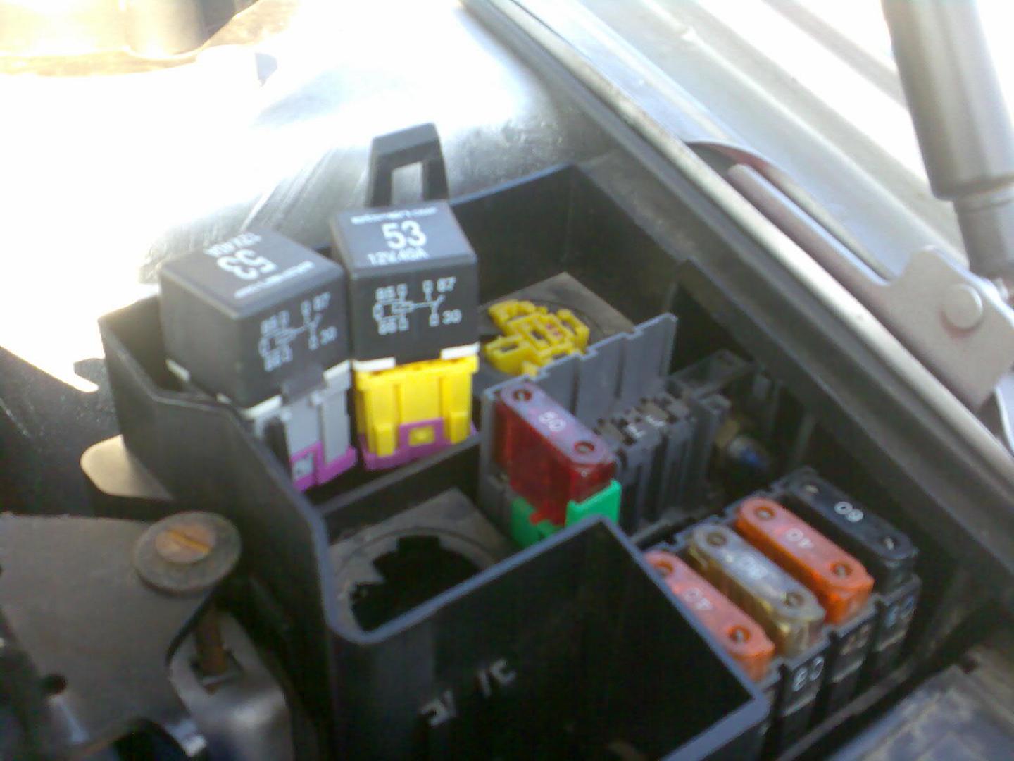

Tak auto uľ je doma a kupodivu jsem s ním i přijel. Elektrikář předělat to jedno velké hnědé relé na dvě menąí a předělal i svorkovnici co tam byla. Teď ty relátka mám v pojistkové skříni v motorovém prostoru.

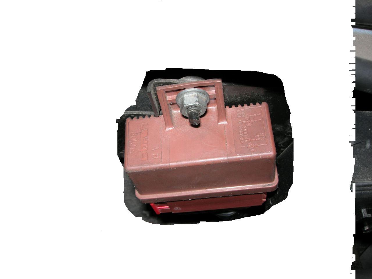

Tak tohle relé bylone 99,99% v háji. Sice je to fotka z X2, ale v jedničce je taky. Je vedle ABS pod pojistkovou skříní....
Za ten obrázek se omlouvám. Jinak mi to sem nechtělo vzít...

Nově řeąená relátka.

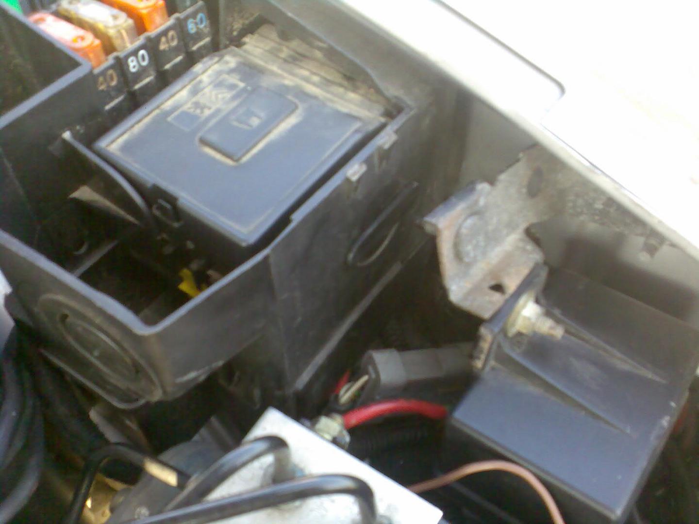

Příspěvekod Hrnča » úte 16. říj 2007, 14:22
A takhle vypadá původní umýstění.
