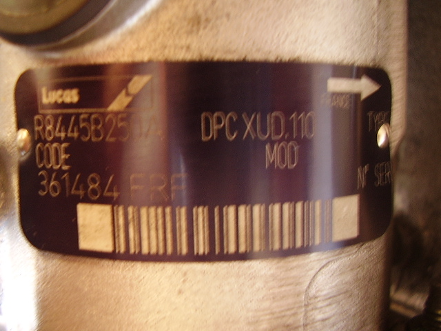

Jedna sa o toto čerpadlo :
CITROEN XSARA 1.9 TD. rv. 1997
TIP : XUD110
Ser.numer: 309476 DPCR8445B081A
GPF – LUCAS

Pozeral som sa na to čerpadlo a je to typ Lucas XUD 110 ale to sériové číslo je iné. Ale myslím si , že sériové číslo bude na každom čerpadle iné ale je dôležité aby sedel typ.
Xsara break 1.9TD 1999
Re: Že by špatná nafta ???
Příspěvekod dober1 » pát 12. pro 2008, 21:03
Seriove je iné ale to to DPCR8445B081A by malo bit rovnaké. Pokial je v takom stave o akom sme sa bavili / ošetrené / tak ho beriem podla dohody.
Skontroluj prosím Ta aj to číslo za seriovím. Dakujem :shock:

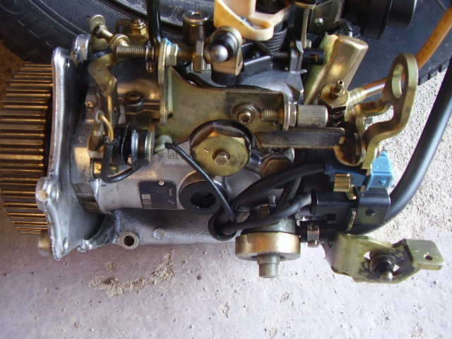

Příspěvekod Kleki » sob 13. pro 2008, 9:56
Ja tam mám napísané CODE R8445B250A DPC XUD.110 MODEL
361484 FRF Ser.No
Prikladám aj fotky
Je tam rozdiel iba v čísle za tým B-éčkom , tak neviem ??? Ale myslím si že to by nemal byť problém.
Keď tak napíš alebo zavolaj.
