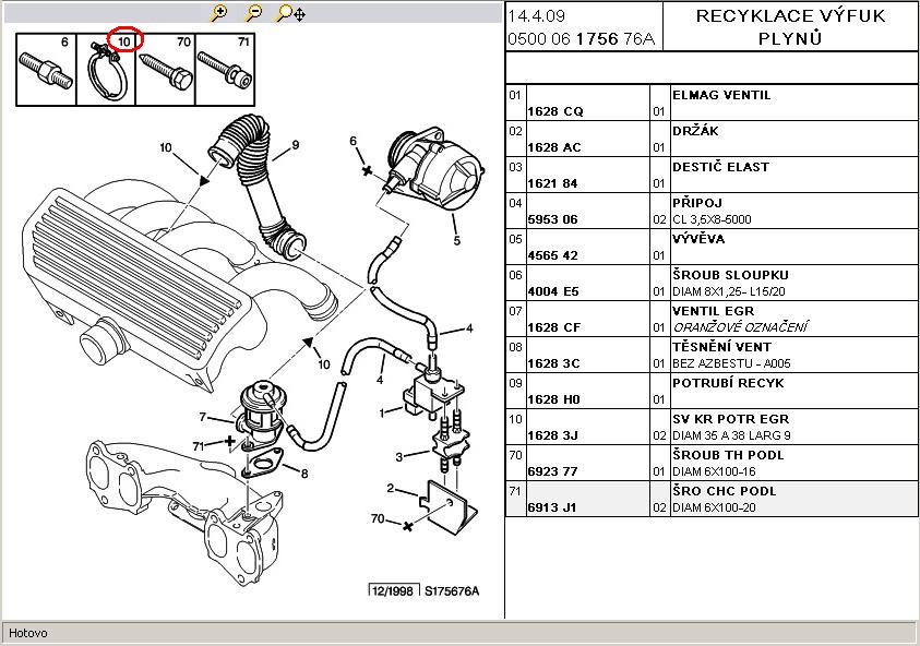

Nedávano som kúpil pre mňa druhú xsaru ako som už na fŕe písal... Mám za sebou cca 1500km a už sa mi par krát stalo že po naštartovaní ráno keď bolo chladnejšie - cca 10 stupňov motor pár sekúnd nešiel rovnomerne - proste klasika u obyčajného D alebo TD.
Takže som kukal na žhaviče a tu nastáva niečo čo by som rád prediskutoval.
Pri motori XUD9 - 1,9D - 50 kw pri výmene žhavičov manuál jak na to hovorí že treba dať dole rozvod nasávaného vzduchu - viď obrázok, pričom sa má rozstrihnúť pôvodná lisovaná spona a nahradiť č.10 z obrázku. Dnes som bol v citroene a potvrdil mi to aj mechanik.
Z toho mi ale vyplýva že v mojom prípade ak je tam pôvodná zalisovaná spona tak žhaviče ešte neboli menené? Je možné aby žhaviče vydržali 10 rokov? Auto má predpokladám cca 200 tkm ak nie viac....
Pohľadom sú všetky žhaviče trochu zahrdzavené, určite nie je ani jeden nový, ale ako dlho tam sú je mi ťažko povedať. Typnite si koľko v citroene stojí spona č. 10... - je to kúsok pliešku....
PS. sry že píšem do X2 aj keď sa to týka skorej X1...
